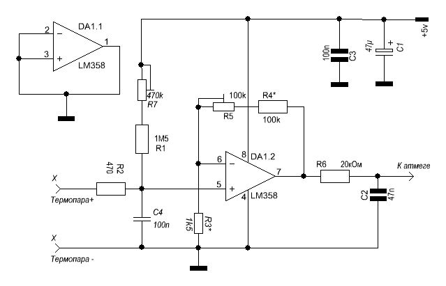

Хочу повторить Вашу конструкцию.
Но приобрел паяльник с терморезистором.
Не могли бы вы сделать дополнение к схеме или к программе МК,
чтобы можно было использовать паяльник с терморезистором.
Спасибо

меняете входную часть ПС на эту. у меня так сделано и работает отлично
подстроечнки многооборотные, иначе настроить будет невозможно
Спасибо
Какой тип подстроечников применял?

так схема для термопары
подстроечники http://e-voron.dp.ua/catalog/001627
печатку на мыло вышлю, кстати автор выкладывал их тут, я одну немного переделал, с учетом выложеной мной схемы
