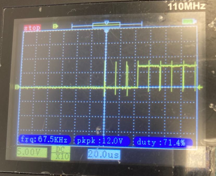

Имеется ББП-30 от 2010 г.в. Проблема - не стартует. Подается 220 и тишина.
схема во вложении
на ШИМ 3843 идет 8.4 В. Проверил все резисторы(по номиналу) и диоды около ШИМ. Проверял ESR и менял электролит 47мкф50в, что по питанию ШИМ - без результатно. Саму ШИМ, не выпаивая, питал от внешнего АКБ 12 V и проверял осциллографом. Есть необходимые сигналы на 4й(в виде "пилы") и 6й ноге. на 8й ноге 5в стабильно. Так же менял саму ШИМ.
Не пойму, почему на ШИМ не идет больше 8.5в. Как понимаю, дело в высоковольной части платы?

показывает осцил на 6й ноге при подаче 220В
Комментарий к файлу: на 6й ноге при подключении 220
значит, стартует....а потом кто-то 1ю ногу садит и падает питание...

нет, R23 не в обрыве. номинал не увеличен.
еще на 4й ноге при подаче 220 иногда проскальзывает на доли секунд появление "пилы"(на осциллографе)
Получается проблему искать в холодной части?
на небольшом опыте моем, если на 2843 приходило 8.4 в, я менял ШИМ и все становилось в норме. Не исключаю, конечно, брак 3843, было и такое, что впаял новую ШИМ, а БП так же не запустился. перепаял на другую ШИМ и все заработало.

ка ни страно но в этом бп и 30 и 50) типично стоит на запуск 470 или даже 620к пртиф обычных 100-180к... сделано это для экономичности но изза этого очень жеские требоввания по ДИОДУ Д9 банке С4 и самой шимке
если ток потребления шимки завышен или текут описаные детали -запуска не будет
если резистор R23 в обрве кстати тоже ка и не будет сапуска при силно завышеной сети
Добавлено after 4 minutes 5 seconds:
тут 1 из 2х или ТС не умет работать с ослом и не сползует разделителный тран...
что очень печално и тогда его замерам цена 1копейка..
или что хуже там все уже выгорело внутри МС а ключ пробт насквозь сиз с выгоранием резистора в истоке... случаеф прпоя PC с обрывом И я не встречал но в теори такое возможно...

musor, осцил купил недавно, поэтому можно считать
пробовал впаять другую ШИМ - тоже самое. (на совсем другом БП на ШИМ так же шло 8.4, замена ШИМ решала проблему)

Если самопитание в норме, то возможно блок находится в старт стопном режиме. Потому и минимальное напряжение запуска 8,4В.
Причина - или обратная связь с дефектом, или ТЛ431 дефектная, или во вторичке коротит или допустим диод выпрямительный Д7 с "мерцающим" пробоем. Обмотка самопитания не в обрыве?
