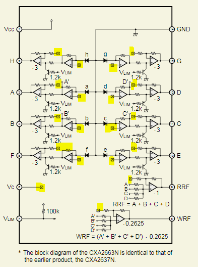

Привет всем, вопросик возник.
Есть такая замечательная микросхема
CXA2660N
хочу использовать ее как высокочастотный оптический приемник, а как запитать микросхему не знаю.
https://www.alldatasheet.com/datasheet- ... 2660N.html
знаю что такое Vcc GND а вот Vc не могу понять что это?

Что это , смещение на операционники? Какое оно отрицательное или положительное? Вообще не понятно от скольки вольт питается данное чудо.
Re: Не могу понять что за питание подключено к пину
Положительное, а какое нужно искать нормальный даташит, а не обрезки.
Питание однополярное. Надо просто внимательно смотреть на блок-схему ну и изучить ОУ, тогда масса вопросов пропадёт, остануться функциональные лишь. Но, учитывая что это Сони, ответить на них методом поиска полного даташита вряд ли возможно. Чудо, что хоть такой огрызок есть.

Название микросхемы я нашел на кристалле с помощью микроскопа. Там написано SONY A2660A
скорее всего это граница чувствительности, чем выше напряжение, тем ниже чувствительность пределы 0,1-2 Вольт (имхо)
возможно, это напряжение микросхема сможет дать сама (аналог АРУ), достаточно конденсатор на ногу прицепить (тоже имхо)
а пока устройство было собрано измерить можно было?
это глаз от сд рома? (в д.ш. и другие источники не заглядывал, ориентируюсь только по картинке) если да, то RRF и WRF - управление приводом линзы
это глаз от сд рома? Да это глаз от CD-RW. Интересно описано что максимум 10-12 наносекунд а минимум?
[uquote="ingfa_1981",url="/forum/viewtopic.php?p=4223776#p4223776"]описано что максимум 10-12 наносекунд а минимум?[/uquote] минимум меньше... читай как: "время реакции не более:......... 12 нс". т.е. быстрее она возможно и заработает, но этого производитель не гарантирует.
Мне нужно узнать, нет ли на входе этих операционников фильтров. Что бы не на 80 мгагерцах работать а начиная с герца и до 30 мегагерц
ну... на схеме нету...
разве только конденсатор на ноге Vc... если туда подать стабильное напряжение с делителя/подстроечника - должен и постоянку переварить... в любом случае тут "Эксперимент - критерий истины", тем более провести его нетрудно (по крайней мере для низких частот)
