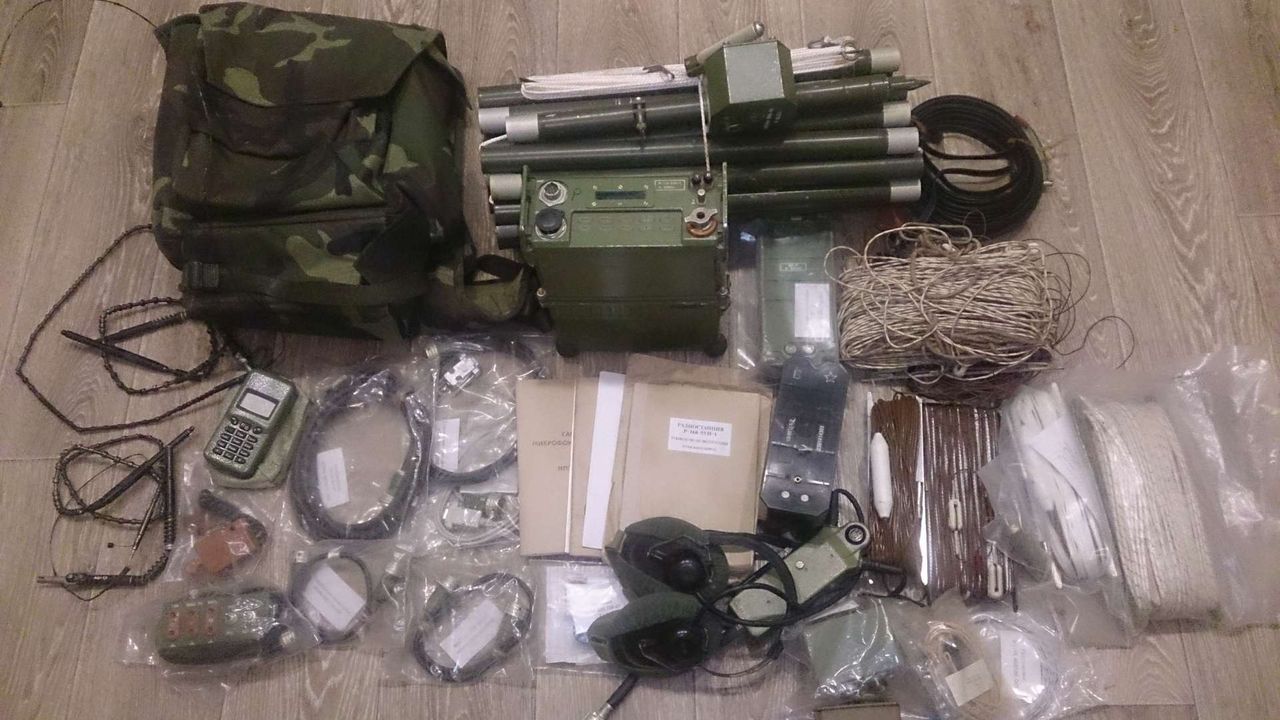

Собственно тема вот в чем. Сразу скажу что в радиостанциях не особо кумекаю.
Озадачил шеф помочь в лесничестве природоохранном настроить станции. У них несколько штук Р-168-5кнк. В комплекте только штыревая антенна. Есть вариант найти и отальные из ее комплектности штатной.
В ттх указано:
Дальность связи:
- АШ-2,4 от 10 до 20 км на стоянке и в движении;
- «вибратор наклонный» не менее 300 км на стоянке;
- «наклонный луч» не менее 40 км на стоянке.
Наклонный луч уже нашли едет несколько.
Огнеборцы просят дальность в пределах 50 км, лучше конечно больше.
Интересует что за вибратор наклонный? И реально ли у него дальность как заявлено в пределах 300 км??? Очень слабо верится.
14357332.jpg [155.02 KiB]
Этот набор трубок для сборки мачты оно и есть или это сборная мачта с лебедкой только для свешивания наклонного луча?
Станцию настроили им на четыре канала разных частот в режиме фч, но дальность по лесу оставляет желать лучшего, плюс не понял как отключить шумоподавление, в книжке про него ничего нет((
Подскажите что за вибратор такой наклонный и на сколько реальна с ним дальность?
 Заголовок сообщения: Re: Радиостанция Р-168-кнк, как добиться дальности?
СообщениеДобавлено: Сб июл 02, 2022 08:25:34
Карма: 107
Рейтинг сообщений: 3321
Сообщений: 14910
Слопер:
Так она у вас на весь КВ диапазон поэтому это как сферический конь в вакууме. Теоретически можно попробовать в районе 6 МГц, для других диапазонов это скорее всего мертвая зона будет. Проще на 1000-2000 км связаться, чем на 300, а от 100 до 200 без больших высот подвеса антенны (сотни м) вряд ли вообще возможно. Так что фраза про "до 300 км" очень странно выглядит.

В лесу вообще связи не будет толком... Поглощение в листве мокрой.. Те цифры что в ТТХ расшифровываются так "такая дальность возможна но ОПРЕДЕЛЕННЫХ диапазонах в ОПРЕДЕЛЁННОЕ время согласно разработанному расписанию прохождения радиоволн при СТАЦИОНАРНОЙ установке р/ст и ПОЛНОРАЗМЕРНЫХ антенн. Для предельных дальностей использовать антенны ЗЕНИТНОГО излучения".
Если бы с носимых станций можно было бы УСТОЙЧИВО устанавливать связи то кто бы возил передатчики средней армейской дальности в 1..5 КВТ.

Вот была рекомендательная табличка для выбора частот для связи.
В ближней зоне для связи лучше выбирать 4-6мгц.
И антенну зенитного излучения-тот же инвертед вии.Для 50км самое то.
"50 КСВ 075", UA3112SWL

В ттх указано:
Дальность связи:
На заборе ЙУХ написано, а там дрова лежат... :))) :)))
Вот я выделил проводочки в комплекте радиостанции-
(имхо) у вас есть ВСЁ для того, чтобы сделать любую антенну для этой радиостанции, и ненадо было ничего покупать.
"наклонный луч" это провод, натянутый под наклоном, это СТАЦИОНАРНАЯ антенна!
http://www.cqham.ru/forum/attachment.ph ... 1290805103
И, вряд ли, вашим "огнеборцам" понравится то, что для дальности связи больше 10 километров понадобится останавливаться и растягивать антенну.. :))) :))) :)))
Придётся вам искать более мощную радиостанцию, чтобы она обеспечивала нужную вам дальность на антенну, расположенную на автомобиле..
зы.. Это только в боевиках рация размером со спичечный коробок обеспечивает дальность на 100000 километров, в жизни- законы физики никто не отменял..
зызы.. А что, в тех книгах, что поставлялись вместе с радиостанцией, описания антенн нет?

Про дальность связи-
Дальность связи при полной мощности передатчика, не менее, км:
-антенна штыревая 10
-антенна штыревая с 6 секциями 12
-антенна “бегущей волны” (на стоянке) 25
