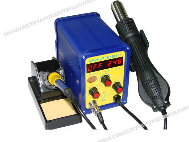

kentgaryk, каждый решает для себя ка удобнене я паялы которы на 220 ползовать дома перстал лет 30взад ... оставил их для дачи гаража починки афто... валяется в гараже с 10к разных и жала от них чиста медные запас и на даче кучка.. =распаиваю иногда там платы на хламник
после того ка таая 220паяла сожгла мне плату иза утечки с фазы на жало ДОМА списал....
а ведь и убить может если вовремя не заметить так что 220 паяло сначало пытаемм мегометром а уж потом суем в розет...
дома тока ПС с ООС ПО температур и паялами на 24в .... для выезда даже есть така паялка
ка YX878D уже к4ато расказывал про эту игрушку с феном турбиного типа(беруши нет в комплекте но без них никак)
https://aliexpress.ru/item/32701556916.html?
Изображение это боле позняя версия с ++ моя с 3 разрядам на фен и нет индюка на паяла толка деления на ручке
и да нискока не реклама и НЕ РЕКОМЕНДУЕТСЯ ДЛЯ РЕЖИМА 24/7/365-перегревается тран и начинает плавить пластиковый корпус БЕРИТЕ В МЕТАЛЛЕ с компресором !!! но эта хрень лехкая чуть тяжелее 220 100вт паялы -на выезды самое оно !!!
