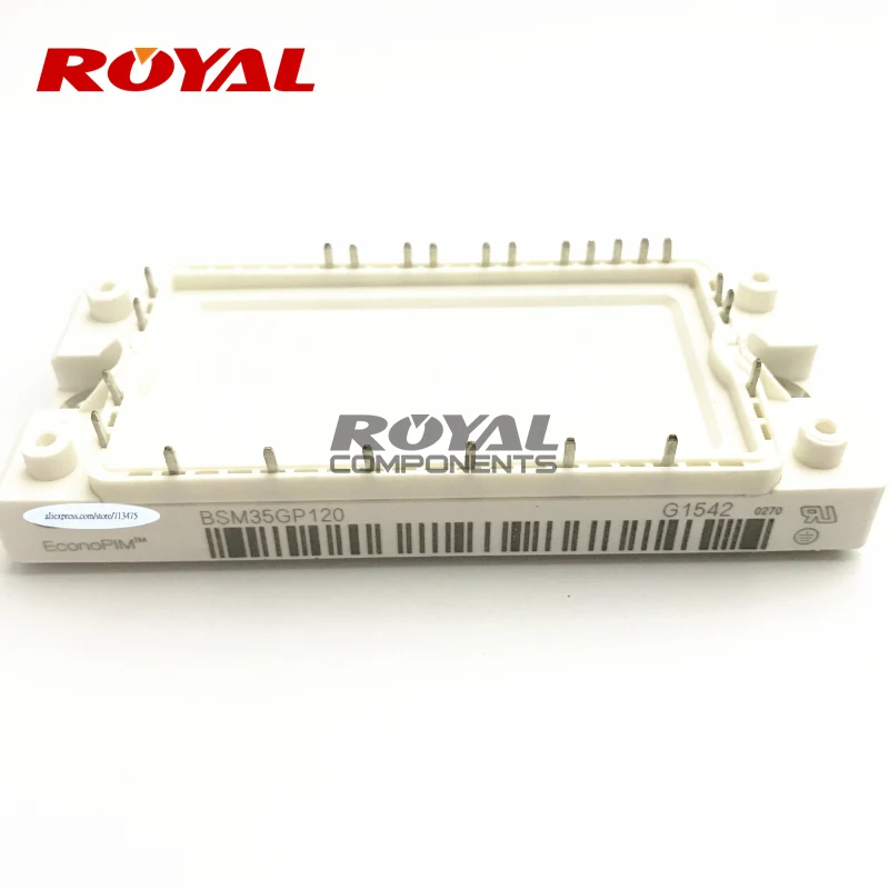

Ребят, я тут списался с одним китайцем которые торгуют игбт модулями.
Короче. В китае есть фабрики которые вот эти модули как то там восстанавливают. Я без понятия как они это делают но я думаю что они с бушных модулей выдирают силовую пластину и как то потом расфасовывают в новые корпуса.
Цена таких модулей как правило в два раза ниже чем у новых настоящих модулей.
Китайцы скупают эти модули и толкают их на алиэкспресс.
Как то я поискал на али BSM35GP120. Почти все продавцы гордо заявляют что это оригинал, и на фото ставят фотку оригинального модуля. Но если списаться с ними и спросить(this is new or refubrished?) те как правило подтверждают то что это восстановленные а не новые.
Их характерная черта в сравнении с оригиналом это дырки под все возможные контакты и стальные втулки вместо латунных. Так же у восстановленных модулей отсутствуют вырезы для выковыривания крышки.
Че там внутри один токо бог знает.
Вот восстановленные
Честно я не понимаю, накой черт надо возиться с перепаковкой модулей. Ведь можно прямо на али их так и толкнуть как БУ ОРИГИНАЛ.
