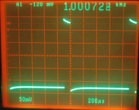

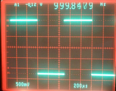

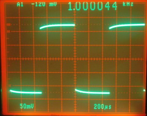

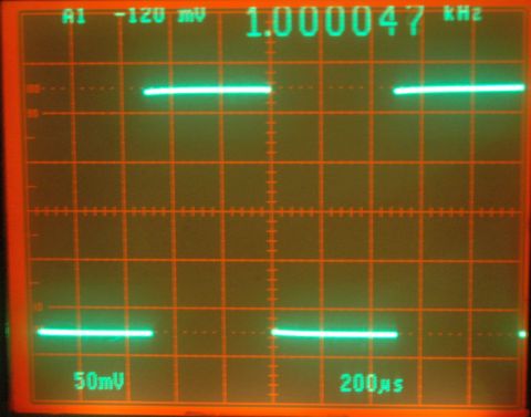

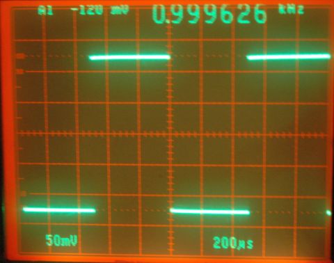

Появилась возможность проиллюстрировать.
Источник прямоугольника - функциональный генератор НР3314А.
Для начала ставим симметричность 50% (она же скважность 2, или близкий к идеальному меандр) и подаём сигнал на вход осцилла, 1:1 щуп :
Да, развёртка равномерная по горизонтали, но обилие фронтов утомляет.

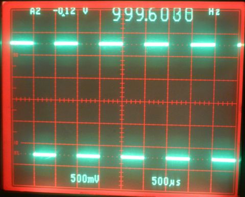

Оставляем пару импульсов на экране:
К этому виду будем стремиться.

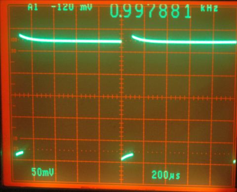

Делитель в режиме 10:1, ВЧ явно задраны:
Крутим, перелёт, теперь превалируют НЧ:

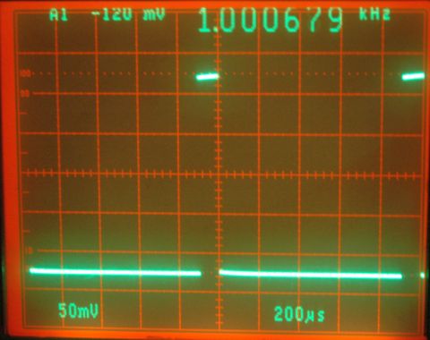

Чуть назад - теперь приемлемо:

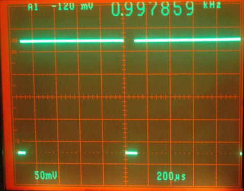

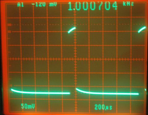

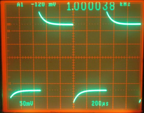

Меняем скважность, теперь верхняя полка длится 10% периода, остальное - нижняя. Специально разрегулировал компенсацию, подъём ВЧ очевиден:
Другая крайность - завал ВЧ - тоже опознаётся уверенно:
Ну и приемлемое состояние (на фото малость кривовато вышло, живьём куда красивше выглядело, прошу пардон у публики):

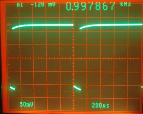

Далее обратная ситуация, верхняя полка - 90% периода, остальное - нижняя. Опять разрегулировал:
Теперь завал ВЧ:
Условно приемлемо (похоже, с неудачного угла на экран смотрел):
Вернулся к скважности 2:
Резюме - использовать можно любой прямоугольник, но когда он с примерно равными полками - как-то приятнее глазу... Да и риск ошибиться ниже.
Но никому ничего не навязываю. Думайте сами, решайте сами ;) ...
