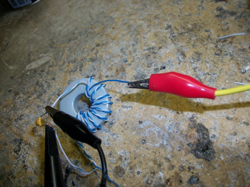

Добрый вечер!Прошу помощи у колектива,чем можно победить иголки на выходе
пробовал другой транс мотать,снаббер 470пф +100оМ на входе и 2х470пф+47оМ на выходе,тоже пробовал увеличивать ни чего не дает,емкости на выходе два по 2200мкф дублировал пленкой, без пленки совсем плохо.
Опыта нет,но перед этим блоком делал один блок на ир2153,не было таких иголок,причем совсем без снаберов, но там транс на торе

вот еще что заметил:
синий луч выход с токового трансформатора,всплеск совпадает с иголками на выходе
желтый луч-на затворе нижнего ключа.
не нравится мне это...

Один из вариантов сквозняк в ключах.(самый еле заметный). Даже транзисторы греться не будут.
Другой, слишком быстро открываются и закрываются ключи.
Кривые снаберы. Они не гасят эти помехи. Они для другого.
Можно сделать залипон в виде синфазного дросселя на выходе по питанию. Типа фильтра. Хорошо помогает.

Снабберы сделайте "пожестче" 10-15 ом + 1000-1500 пф и цепляйте их прямо на транзисторы и выходные диоды а не на "сопли" обмотки трансформатора. И соответственно - сигнал в студию.

Поигрался я со сабберами,и ничего,меняется только амплитуда и нагрев резисторов,приемлемого сочетания не нашел .Мне кажется в момент включеения мосфета идет возбуд.
Почему на токовом трансформаторе всплески с таким периодом,причем даже если вместо силового транса впаять лампочку:

Пытаюсь понять откуда возбуд,ставлю на затвор-исток 2.2 кОм,-уменьшается амплитуда,думаю поискать номиналы поменьше.
зашунтировал пленкой исток нижнего/сток верхнего,-ни чего не дало, у меня схема с одной емкостью на 400в , а средняя точка с помощью двух пленок.Может их тоже зашунтировать по 50 кОм?

Схему бы выложили. Че на пальцах обьяснять.
Добавлено after 41 second:
Сигнал с затворов ключей . Без высокого питания.

Это на нижнем без питания, на вехнем тоже,правда ТГР сегодня уже новый намотал, на старом кольце было лучше.
Схема на печатке,
