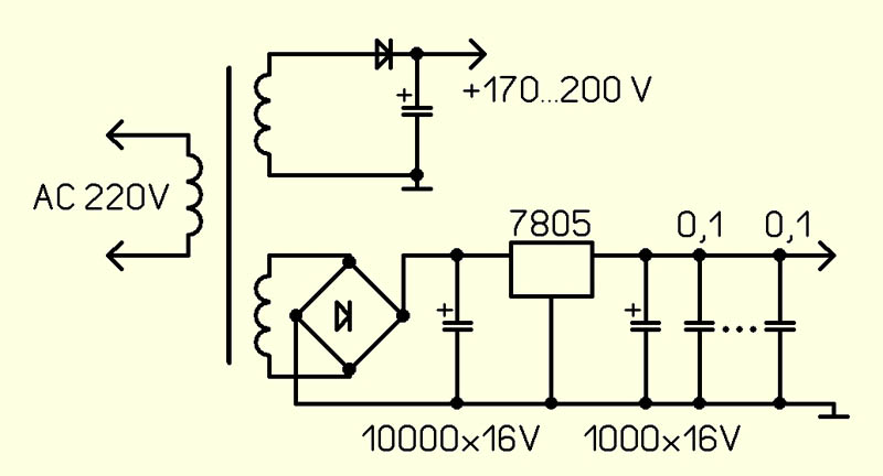

-=INFINITY=- писал(а):Может так сделать - мотать транформатор на 2 вторичные обмотоки - 200 В и 5 В, а дальше их стабилизировать, мосты поставить, предохранитель впихнуть, и всё в таком духе? Единственное, схемку бы рабочую получить) Транс возможно на работе удасться сделать.
Можно примерно так (см. рис.). Для КРЕН5А (7805) нужно намотать обмотку на 8-9 В при токе 1,2 ... 1,5 А. ИМС обязательно на радиатор. На плате часов предусмотреть установку блокировочных керамических конденсаторов ёмкостью порядка 47н ... 100н, где-то на каждые 3-5 корпусов ИМС.
Для анода - 170...200 В при токе порядка 30-50 мА. Напряжение стабилизировать не нужно, достаточно просто 1-го диода и электролита 10...20 мкФ на 250...300 В.
