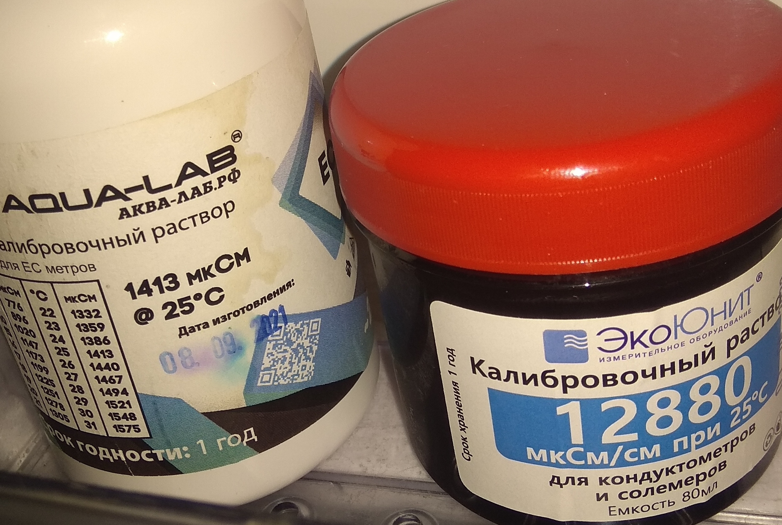

Есть калиброванные растворы
Заносим две точки в епром и далее в разных растворах сравниваем показания с другим измерителем если отклонения минимальны то всё хорошо
Переменка от коррозии
Я не могу померить значения на заводской плате не зная схемы

Di123,
То есть, если я правильно понял, это такие измерения от условного эталона.
Но тогда нужно знать какая проводимость у этого условного эталона. Что принимать за условную единицу измерения?
