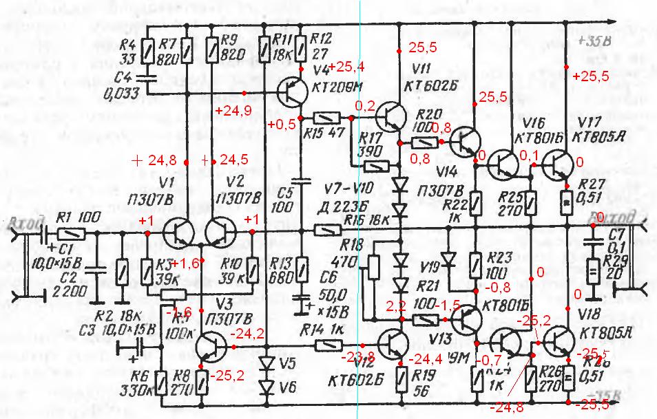

Товарищи, у меня истерика! :o
Собрал усь Шушурина на отеч. базе. Звук был прекрасен и я был доволен. Пока не крутанул R18. Он был почти до упора повернут (почти). Крутанул, значит, минут 5 также хорошо поиграло и началось. Начал гореть R26 (сгорел полностью и пополам), начал подгорать R24 и R25. Бац, выходники горят, на выходе постоянка :o . Меняю выходники, включаю, на выходе 0,1В, подстраиваю R5 до 0 на выходе. Думаю, сейчас буду также кайфовать, ан нет. Звук искаженный, но он есть. Ток покоя 20 мА. И что самое интересно, если крутить плавввненько-плавввненько R18, ток покоя резко возрастает до 1-2А :evil: соответствено летят выходники.
Питание: +-27...28В
Выходники были КТ805АМ (их было не жалко), сейчас КТ803А и их жалко!!! если опять крутануть.
V15-V16 КТ817В.
Остальные транзисторы исправны, за исключением V15 и V16, которые находятся в коме.
Вместо 0,51 Ом 2Вт стоят 0,33 Ом
R18 уже смотрел, исправный. Однако ж омметр показывает макс. значение 560 Ом.
Куда капать дальше? Очень надеюсь на помощь местных гуру.
1.JPG [31.06 KiB]
шушурин принципиал.JPG [113.46 KiB]

Поставил КТ803А, вертел подстроечник и не вылетели! :write: Проблема осталась.

Схема разрабатывалась во времена отсутствия мощных комплементарных транзисторов.
Смотрим схему- положительная волна усиленного сигнала, снятая с коллектора Т4 КТ209, усиливается по току 4-каскадным эмиттерным повторителем.
Отрицательная волна дважды инвертируется- сначала Т15, потом Т18. Соответственно- возникает самовозбуждение на отрицательной полуволне.
Переделайте выходной каскад на современную схемотехнику- т.е. на КТ819 и КТ818. Заодно можно сделать эмиттерные повторители двухкаскадными, а не трёх каскадными, как в родной схеме.
В этом случае не понадобится менять число диодов , задающих ток покоя .

Не фиг большой ток покоя ставить, если нет жесткой связи элементов термокомпенсации с транзисторами. поставили 80-ма и хватит или диод из цепи на радиатор мощных транзисторов приклеили.КТ816/817 тоже подпалили,как пить дать. Этот усь на паяльнике и веге разобран до мельчайших мелочей.

все. Выставил ток покоя точно 80мА. Оказалось непропай :oops: резистора 470 ом. Только хрипит также. Сейчас поеду, куплю 2 пары КТ817Г.
Насчет переделки выходного каскада, попробую сегодня вечером погонять в симуляторе.

Вообщем так, поставил V15-16 КТ801А. Стало хуже. Ток покоя не изменяется :shock:
Измерил все напряжения на выводах транзисторов, создается такое впечатление, что менять придется все транзисторы справа черты.

Так еще какой нибуть транзистор дохлый , может КТ 209, может П307

Режимы какието странные... Из логики работы - напруги должны быть другие... Может, возбуждение на высокой частоте?

Цобель стоит 22 ом МЛТ 2 + 0,1 мк МБМ

Ищите дохлый элемент, другого тут не дано. Можете в симуляторе сиимитировать неисправность, чтобы не гробить детали.
