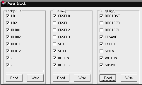

Зарегистрирован: Вс апр 18, 2010 07:18:41
Сообщений: 3
777Andrej писал(а):
trustua писал(а):
Собрал Вашу конструкцию, работает прекрасно. Очень нравится своей простотой пользования. Я из "начинающих" поэтому реанимировать приходится довольно часто. Большое спасибо. Подскажите пожалуйста как правильно подключить ATtiny2313 ножки 8, 11 и ATtiny26 ножки 4,3. Заранее благодарен.
А можешь подсказать как у тебя фьюзы выставлены?
Вот фьюзы для меги8515
ATmega8515.gif [57.14 KiB]
