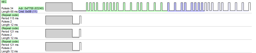

Здравствуйте, читатели форума:)
13 страниц форума и ни одного вопроса по управлению с пульта ДУ=)
Уже много времени хотелось разобраться и найти библиотеку декодирования сигналов NEC пультов.
Прочитал теорию, вроде бы всё хорошо и понятно.
С помощью программы RCExplorer (кстати, она сейчас бесплатная. Связался с её автором и он через некоторое время сделал её бесплатной) и давным-давно собранного WinLirc убедился что мой пульт использует NEC протокол. Даже не расширенный.
НО, найденная библиотека почему-то не работает корректно. Зато, как ни странно, декодирует сигналы протокола SANYO (похож на NEC).
Прикладываю "осциллограммы" кнопок пультов. В коде реализуется прием 32 байт. У sanyo их явно больше, но принимаются же!!! а у NEC идет какое-то недополучение (байт 10 не успевают проскочить)
SANYO.PNG [13.89 KiB]
NEC.PNG [12.51 KiB]
Может посмотрите в чём дело? Прикладываю проект в CooCox. Или поделитесь библиотекой для декодирования NEC протокола?
Описание проекта:
Используется таймер TIM2, ИК-фотоприемник подключен по типовой схеме, сигнальный вывод к ножке GPIOA0 (TIM2_CH1).
К отладочной плате подключен 1602 дисплей по четырёхбитной шине.
Добавлю. Принятый код с SANYO на картинке RCExplorer
SANYO1.png [20.57 KiB]
Как мы видим, теряются 10 байт. Что делать - не знаю)
Комментарий к файлу: CooCox IDE 1.7.5
RemoteC.rar [265.2 KiB]

Очень странная библиотека, в своё время у меня не завелась, пришлось стряпать своё.
Вся обработка в прерывании по месту события, в последнем правильно принятом бите - вызов задачи декодирования из спячки. Тупой перебор до совпадения.
При зажатой кнопке и верности принимаемых таймингов - декодируется повтор. В случае посторонних помех - декодирование срывается но не искажается, то-есть ложных срабатываний - ноль. Чего собственно мне и требовалось.
Для иной частоты мк -проще менять TIM2->PSC = 720; в пересчёте процентах от 72мгц.
Ось своя собственная,http://forum.ixbt.com/topic.cgi?id=48:11735. Хотя здесь она применяется всего в одном месте sTask_wake(&table_simvol_bits) , можно заменить на свой метод. Но не рекомендую использование без оси - тупой метод перебора жрёт много времени мк.

AVI-crak писал(а):
У меня работает, а у вас?
А у меня не работает :cry:
Правда, я про свой найденный код. С ОС сталкиваться ой как не хочется - это ж дебри. Если я с портами и таймерами еще не совсем освоился, куда уж ОС....
Ну вот почему он может пропускать 10 байт-то?
Код:
NEC remote power button
NC   0xF4 Инверсия комманды
C    0x0B Комманда
NA   0xF7 инверсия адреса
A    0x08 адрес
     received     bites           | LOST Bites   |
  F   4   |  0    B   |   F    X  |  X    X
1111 0100 | 0000 1011 | 1111 01LL | LLLL LLLL
Заполнение идет с конца, т.е. потерянные байты L находятся после стартовой посылки и паузы.
NEC1.png [14.82 KiB]

Ican писал(а):
Ну собственно это и есть проблема, ик передача начинается со старших битов посылки. И первыми есно прилетают 16 бит кода фирмы - уникальный идентификатор принадлежности пульта к железяке, а уже после летит код команды кнопки. Игнорировать идентификатор не желательно, с его помощью можно различать разные пульты.
У меня void TIM2_IRQHandler (void) - это банальное прерывание из cmsis, и не имеет зависимости от ос. На выхлопе volatile uint32_t data_IR; - готовая посылка пульта.
Защита от сбоев, левых пультов, засветок и так далее. При любом отклонении от стандарта - процесс декодирования прерывается. Флагами выставляется состояние декодирования: table_simvol_bits - новые данные, time2_data_IR_RE - повтор команды (зажатая кнопка).
Весь список кнопок - это просто вариант, без ос нужно просто опрашивать флаг table_simvol_bits в бесконечном цикле, и проверять на совместимость чего там прилетело.
Хотя бесконечные циклы - огромное зло, и прежде всего в плане энергопотребления.
Алгоритм? - Дык его итак видно, в коде сплошные IF - куда уж проще.
Тут главное понять, что прилетевший на ик датчик тон 38кгц - событие в прошедшем времени, его нельзя отменить каким-либо образом. Это не радиоприёмник, где можно селекцией отстроится от помехи, тут всё топорно и прямолинейно. Есть тон - ик датчик роняет выход в ноль.
Собственно по этому принципу работает счётчик таймера, в момент прерывания по спаду - мы уже имеем на компараторах 1и4 - два значения, общее время и время единицы. Это тоже событие в прошедшем времени, остаётся просто проверить - насколько оно подходит под наши условия. Компаратор таймера CH2 для того - чтобы поймать событие: "кнопка больше не нажата". Это тоже в прошедшем времени, потому как общее время при не нажимании кнопок получается огромным, есть шанс пропустить стартовую посылку. Число в CH2 - это 1,5 максимального времени в посылке, а именно - задержка перед повтором символа "кнопка зажата". Если срабатывает компаратор CH2 - то процесс декодирования устанавливается в начальное время, и так до момента пока не прилетит первая корректная посылка.
Несколько свободных ик библиотек, в том числе и аурдино - все они измеряют время единицы и нуля в реальном времени, собственно мартышкин труд. Особо упорные измеряют время программными задержками. Причём эти библиотеки живут ещё со времён восмибитных пиков, практически без изменений.

Разобрался. Нашел место, где грабли лежат.
было
pos = -10; // change (ТЕРЯЛОСЬ 10 первых байт!!!!)
стало
pos = 0; // change принимается все на ура. Неоптимально, зато принимается.
