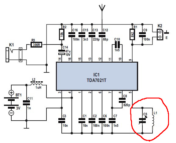

Доброго дня, уважаемые коты!
Собираю FM приёмник на TDA7021T (она же К174ХА34) и столкнулся с ситуацией, решения которой не могу придумать.
Схема по даташиту, контур настройки - это бескаркасная катушка из 4х витков и параллельно ей КПЕ. Когда роль КПЕ выполняет конденсатор на 22пФ, установленный на плату - всё прекрасно. Сдвигая и раздвигая витки катушки, можно настраиваться на разные радиостанции. Но как только я подключаю тот же конденсатор двумя проводками длиной 10 см - ничего настроить уже невозможно, только шум. То же самое происходит, когда подключаю КПЕ. Установить КПЕ непосредственно на плату без проводов нет возможности. Я так понимаю, что в наличии этих проводов как раз и проблема. Как её решить?

КПЕ нужно расологать непосредственно возле контурных катушек.
Два провода длинной по 10 сантиметров на УКВ имеют индуктивность, поди сопоставимую с индуктивностью контурных катушек.

Тогда надо использовать варикапы и выносить переменный резистор для подачи напряжения на них.

Я хотел встроить схему в корпус от старого приёмника, там стоит родной большой металлический КПЕ, к нему и думал подключиться проводами.
С варикапами специально не стал делать, чтобы иметь возможность настраивать родным переменником приёмника с верньером.

Похоже, решил проблему. Удалось подключиться к КПЕ двумя проводками по 4см длиной. Настройка заработала.

Может кто-нибудь подскажет вот по какому вопросу... Приёмник хорошо работает, но между станциями на помехи накладывается высокочастотный свист на грани ультразвука. На самих станциях он тоже присутствует, но более тихий. Проверил диапазон другим приёмником, там свиста нет. В чём может быть причина? УНЧ исправен.
Автогенерация.
Из-за отсутствия фильтров в схеме, плохой экранировки, неподходящих деталей - в схеме образуется положительная обратная связь и схема становиться генератором.
Этот свист и есть частотой автогенерации.

Плата компактная, все детали кроме гетеродина - SMD.
Какой приемник? :tea:
Схема в первом посте. Бесшумная настройка отключена (резистором с выв.2 на +), так как с ней приёмник плохо работал.

Питается от родного БП. Пробовал также от двух литиевых аккумуляторов, от лабораторного БП. Модуль приёмника отделён от усилителя КРЕНкой.
