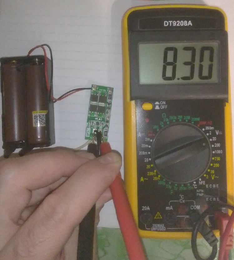

Проверь эту железяку, пожалуйста
Сомневайся во всем. Рене Декарт
(измерь напряжение между - ухом верхнего и + ухом нижнего аккумуляторов)

Ivanoff-iv, спасибо за совет :) вечером замерю. Неужели из-за нее.
Добавлено after 9 hours 2 minutes 41 second:
Ivanoff-iv, замерил напряжение на железяке.
До.jpg [233.12 KiB]
Взял пассатижи поджал латунный пятак к железке там где припаян был белый провод. Замерил опять напряжение.
После.jpg [227.92 KiB]
Затем подключил зарядное устройство как советовали выше. Потом отключил зарядное устройство. Замерил напряжение на + и -.
Заработала.jpg [221.93 KiB]
Все отлично. Значит банально был плохой контакт.
Спасибо за помощь. :beer:

Вы не обратили внимание на страничке Алиэкспресса на вопросы-ответы. Там есть решение. Особенность этой платы в том, что пока на нее не подали зарядное напряжение, она наглухо заперта. После подачи напряжения она разблокируется и прекрасно работает.
Вот цитата: "НУЖНО ПОДКЛЮЧИТЬ ЗАРЯДКУ,ПОТОМ ОНО ЗАПУСТИТСЯ,У МЕНЯ ТОЖЕ ТАК БЫЛО:БАТАРЕЯ ПОКАЗЫВАЛА 8,2v,а на выходе 4,25v погуглил,нашёл что для первого старта надо толкнуть зарядником....и все поехали,ПОПРОБУЙ".

spamkerdyk, спасибо за совет. Это уже пробовал. Просто был плохой контакт в держателе аккумуляторов. Сообщение выше. Тема закрыта.
