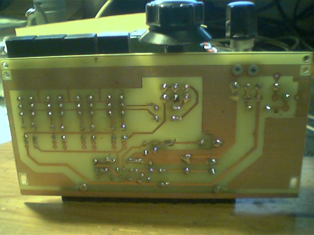

А я делал ГНЧ на базе TDA2030:
Вначале попалась статья "Возможности TDA2030"-
https://cxem.net/sound/amps/amp136.php
http://shemopedia.ru/vozmozhnosti-tda2030.html
Там была схема ГНЧ на этой микросхеме-
После "плясок с бубнами" вокруг этой схемы, получилось вот так:

Какая максимальная частота получилась с ТДАшками?
 Заголовок сообщения: Re: Альтернатива лампочки в генератороте НЧ
СообщениеДобавлено: Вт май 02, 2023 14:01:09
Карма: 197
Рейтинг сообщений: 8655
Сообщений: 43693
Рейтинг сообщения: 4
Я больше 25 кГц не пытался получить..
К сожалению, конкретно этот вариант схемы сейчас недоступен, а второй вариант лежит в "долгом ящике"..
Кстати, тоже думал над этим вариантом, но т.к. в наличии была и микросхема К140УД1Б и нашлись транзисторы МП37Б и МА40А, решил собирать именно её. Но прочитал в статье, что рекомендуется использование лампочек для наилучшей стабилизации, которых у меня не оказалось, и решил поинтересоваться у опытных, кто и как решал этот вопрос.
Как понимаю, судя по большинству отзывов, лучше всего использовать именно рекомендуемую лампочку или даже несколько последовательно, чем прибегать к каким-либо компонентным альтернативам.
Не понял, так какой вариант схемы недоступен? А что тогда за вариант, который вы выложили (который слева от фото с осциллограммой)? Промежуточный? :dont_know:
Вот тот, что рядом с осциллографом и недоступен. Хотя он был сделан "на коленке", собран из уже готовых самодельных модулях УНЧ и БП, просто для того, чтобы "попробовать". Второй вариант- вот:
Кажется, я его даже включал.. Не помню, это было несколько лет назад, потом надобность в этом ГНЧ пропала..
