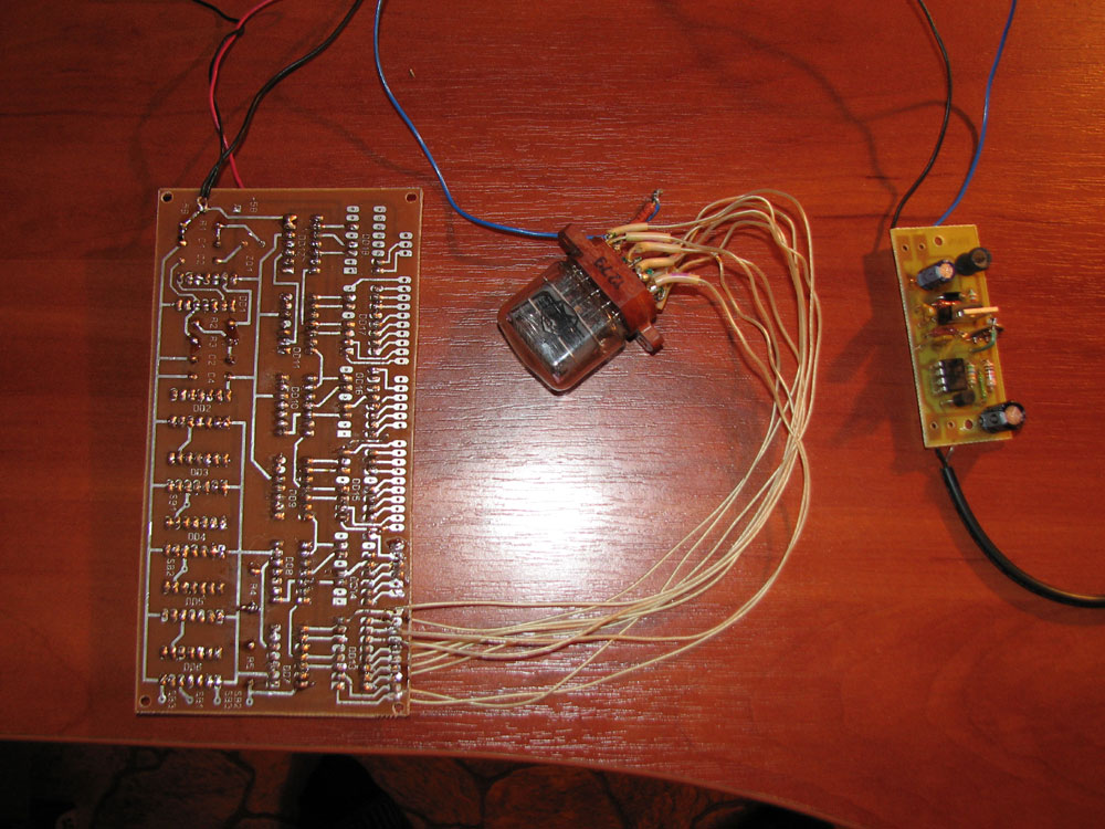

Помогите - собрал часы на микрухах 155 серии на печатке Терёхи и на польском питальнике. Питальник работает нормально, выдаёт 180 вольт (правда, почему то напряжение не регулируется - хотя раньше регулировалось от 160 до 200 в - но это неважно).
Плата разведена правильно - у автора она работает нормально.
Так как это пока монтажная сборка, то вместо кварца на 100 кгц как на схеме (я его ещё не нашёл), я подключил кварц на 32768 гц (какой был) и вместо подстроечника на 6-30 пф впихнул просто кондёр на 10 пф - я так думаю что даже с этими отклонениями часы должны хобя бы как то пойти, пусть даже с 3х кратным отставанием.
Подпаял пока один индикатор на секунды, что бы просто зафиксировать какое то движение.
Но почему то движения нет. Просто светится 0 и всё.
Логика питается стабилизированным +5 от одного БП, питальник питается стабилизированным +9 от другого БП. Питальник во время включения хавает около 200ма, логика около 300ма. При отключении логики на индикаторе горят все цифры, при включении логики только одна цифра 0.
Думал, может часы просто очень медленно идут по причине неправильного кварца и обвязки, ждал - нифига, 0 горит как вкопанный. Замыкание кнопок установки времени ничего не даёт.
На ощупь счётчики немного нагрелись, ключи холодные, ни одна микруха сильно не греется. Все микрухи вроде рабочие, хотя чёрт его знает...
Короче - люди помогите, куда рыть и как диагносцировать неполядку???. Осцилографа нет. Есть просто мультиметр. :oops:

У тебя генератор не работает. Кварц 32768 сюда не подходит. Я тоже не нашёл на 100 герц и пришлось ставить 8 Мгц (что было в наличии) и добавить ещё две микросхемы. 155ИЕ5 и 155ИЕ1. Плату не переделывал. Нацепил их сверху на ИЕ 1. Начни с генератора.

поробовал кварц на 4 мгц - всё равно не пашет :shock:
блин - а почему с другими кварцами оно не хочет пахать, ему то по идее пофиг должно быть, просто должно тактовать быстрее или медленнее.. Или я туплю?
Прийдётся откладывать испытания и искать кварц на 100 кгц.

Осциллограф есть? Настраивать цифровые схемы без этого прибора - всё равно, что гадать на кофейной гуще (что, по сути, вы сейчас и делаете :) )
Подключаем осциллограф к 6н DD1 - на ней д.б. импульсы с частотой кварца. Если нет - "копаем" генератор: проверяем наличие питания (7 и 14 ножки), отсутствие "соплей", исправность деталей. Схема типовая и должна работать при любой частоте кварца (ну, в пределах разумного, конечно :)) ). Можно попробовать закоротить подстроечник С3.
Если импульсы есть, смотрим цепочку делителей 155ИЕ1: поочерёдно на входе (8 и 9н) и на выходе (5н). На выходе каждого последующего счётчика частота д.б. в 10 раз ниже (не забываем переключать развёртку осциллографа). На входах сброса ИЕ1 (1 и 2н) д.б. "1", т.е. не менее +2,4 В. Если там "0" ("земля" или менее +0,4 В), то счётчики будут постоянно в режиме "сброса" и считать не будут. Ну и питание на них проверьте. В итоге, на 5н DD6 мы должны увидеть импульсы с частотой 1 Гц (если кварц на 100 КГц) или 40 Гц (если кварц на 4 МГц).
Далее проверяем питание на DD7 (у ИЕ2 "нестандартные" выводы питания), состояние на "служебных" входах (д.б. "0" на 6 и 7н и "1" на 2 и 3н) и наличие импульсов на входе (14н).
На выходах ИЕ2 состояние будет меняться каждую секунду: в двоично-десятичном коде "8-4-2-1" будут выводится числа от 0 до 9. Тут наличие импульсов проще всего проконтролировать при помощи 4-х светодиодов, подключив их через резисторы на 1,2 КОм непосредственно к выходам счетчика и на землю (или "+"). Увидите "светомузыку" ("медленно и печально") :)))
Ну а дальше остаётся только дешифратор: проверяем наличие питания и входных импульсов от ИЕ2.
Примерно так. Вообще, проверьте в первую очередь питание, но не на шинах, а непосредственно на ножках каждой ИМС. Поверьте, говорю это не просто так. :)

Дико извиняюсь, давно не работал с этими ИМС, забыл уже некоторые нюансы. Всё с точностью до наоборот: счетчики сбрасываются в "0" не "нулём", а "1", т.е. на схеме ОШИБКА - переключатель SB3 д.б. с нормально замкнутыми контактами, тогда при его нажатии контакт разрывается и на входы сброса подаётся лог. "1". А так, как показано на схеме, они считать не будут.
