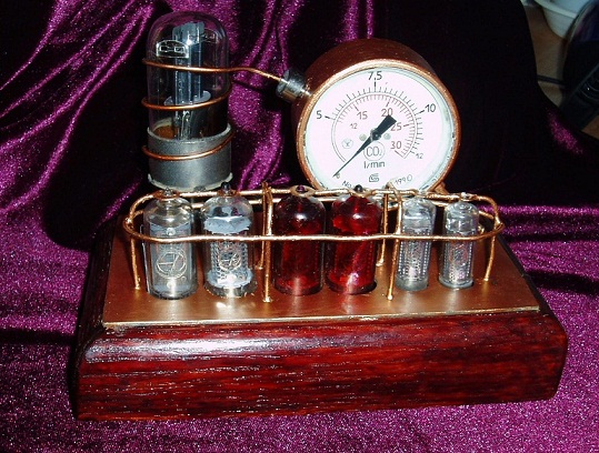

Вот такие часики сделал... Так как снимал со вспышкой, то цифры не видно.
А каково назначение приборов на "заднем плане"? :)
ну как же без этих "приборов"? Если вдруг случится утечка неона из ламп, то обрешетка не даст ему уйти в воздух, а вместо этого направит неон внутрь корпуса, благодаря чему внутри будет повышенное давление, что зафиксирует манометр. Правда у него шкала для CO2 ну я думаю давление неона не сильно отличается. А если давление показываемое манометром превысит допустимое - то посредством проводка манометр зажжет большую лампу слева. Благодаря своим размерам лампа будет испускать не только световые волны но и звуковые. Благодаря чему можно будет вовремя провести эвакуацию.
А если серьезно - просто захотелось сделать что нибудь в стиле "стимпанк" а часы попались под руку - у них за лампами было достаточно свободного места.
Мммдя прикольно :))) аж 4 типа индикаторных ламп .Макрофотку индикаторов в студию ! :)
Да, часы офигенно выглядят! Деревянное основание сам сделал или от чего-то отломал? :)
