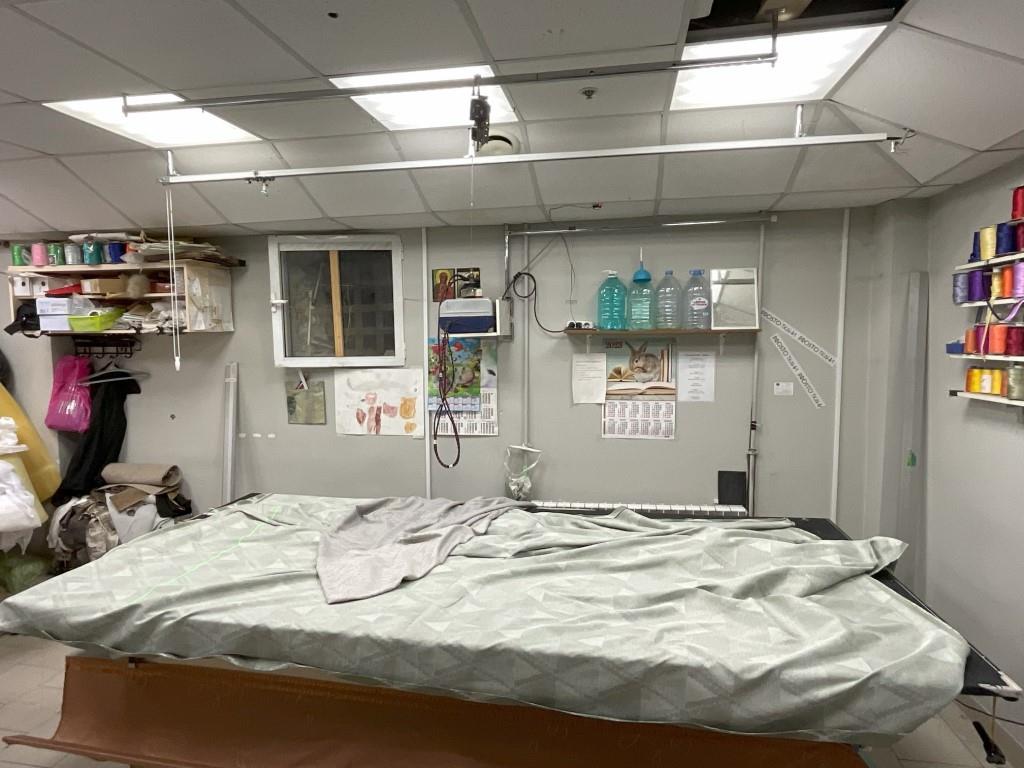

Не знаю что будет таскать этот двигатель, но если это не игрушка
Вот фото для общего понимания : перемещение каретки по вон той белой палке над потолком, на каретке лазерная указка.

...перемещение каретки по вон той белой палке над потолком, на каретке лазерная указка.
Ну тогда бы как написал, так и сделал бы.

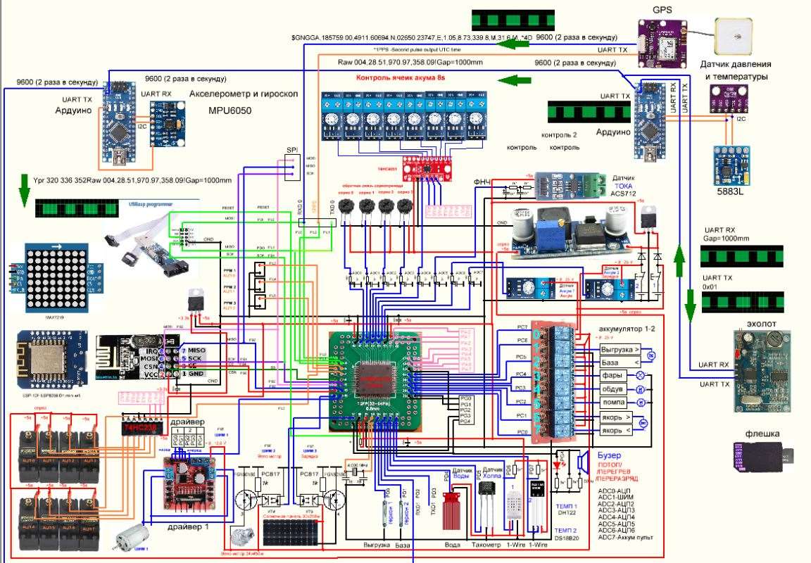

Q-starь писал(а):
Движение в "-" до срабатывания концевика, затем медленный откат в "+" до его отключения. Это и будет "0".
када делали ради управлялку...
https://www.radiokot.ru/forum/viewtopic ... 8&t=185219
мы концевики на герконах подключали к атмега 128...
мега 128 в прерываниях таймера опрашивала концевики... получилась автоматическая выгрузка))
https://youtu.be/8DyU3NnTP60?t=142
:tea:
недостаток такой схемы - низкая надёжность...
если атмега 128 зависнет или вообще сгорит нафиг )) то вместе с ней сгорит и двигатель))
поэтому в другой схеме мы подключили концевики на герконах не к атмега 128, а к драйверу !
схема кораблика.jpg [174.91 KiB]
в этом случае если атмега 128 зависнет или вообще сгорит нафиг )) то ничего не будет ! ))
концевики на герконах снимают питание с ключей двайвера (замыкают вход драйвера на массу)... поэтому нашему двигателю ничего не грозит ! ))
:tea:
А как мне тогда обнулять координату?
 Заголовок сообщения: Re: Критикуем схему.
СообщениеДобавлено: Вт июн 20, 2023 15:55:09
Карма: -1
Рейтинг сообщений: 86
Сообщений: 8915
Откуда: .ru
подключить герконы к драйверу (для защиты двигателя) и к этим же герконам подключить АЦП атмега128 чтоб обнулять координату... в чём проблема ? ))
схема кораблика.jpg [155.1 KiB]
:tea:
