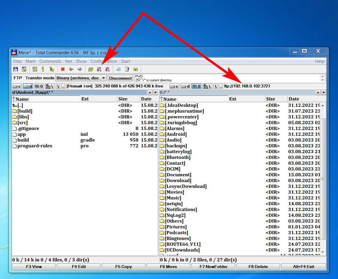

для закачки приложений с компа на телефон удобно использовать "ES Проводник" со встроенным FTP сервером...
https://help-wifi.com/android/obmen-faj ... mpyuterom/
Screenshot_1.jpg [50.81 KiB]
на компе удобно использовать Total Commander со встроенным FTP клиентом...
Screenshot_2.jpg [122.08 KiB]
и всё это прекрасно работает по Wi-Fi...

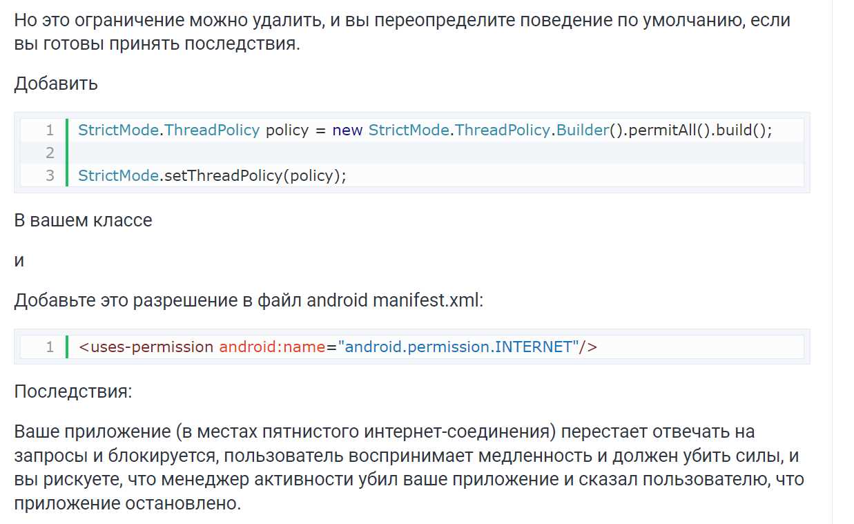

при нажатии "TX" ошибка android.os.NetworkOnMainTheadException

https://www.androiddesignpatterns.com/2 ... b-ics.html
:roll:
ясно... ))
короче... сидят такие разработчики андроида и думают...
"блин... мы же так мало всякой хрени запихнули в андроид...
О !
а давайте ещё запихнём в андроид политику выхода в интернет приложения из главного потока... ну чтоб ещё было больше всякой хрени в андроиде ! ... "
:facepalm:
короче... политику андроида... в попу ! )) :)))
политика андроид.jpg [74.54 KiB]
во... уже лучше))
https://disk.yandex.ru/d/ZT0wAibUhNPOWQ
:tea:
