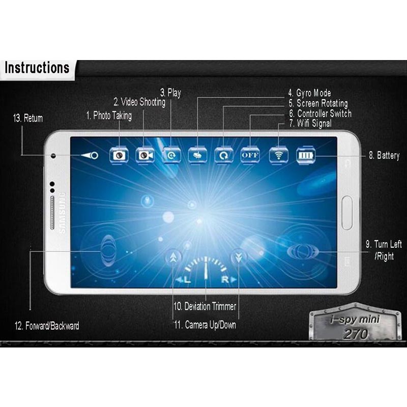

включили VPN...))
А ты говорил что не работает....
никада не писал приложения на андроид))
надеюсь получится что-то типа этого.

до такого пока далеко)) пока простой тест...
:tea:
качаем .apk на телефон Android... запускаем и... радуемся)) https://disk.yandex.ru/d/PMUV4DxePoum6g

для закачки приложений с компа на телефон удобно использовать "ES Проводник" со встроенным FTP сервером...
https://help-wifi.com/android/obmen-faj ... mpyuterom/
Screenshot_1.jpg [50.81 KiB]
на компе удобно использовать Total Commander со встроенным FTP клиентом...
Screenshot_2.jpg [122.08 KiB]
и всё это прекрасно работает по Wi-Fi...
мы же делаем кораблик с управлением по Wi-Fi... значит и приложения на андроид должны обновляться по Wi-Fi... ))
:roll:
потом подумаем как обновлять приложения в самом кораблике по Wi-Fi... )) в принципе это возможно.
:tea:

сейчас в кораблике HEX прошивка... которую можно обновлять по Wi-Fi...
в простейшем случае ставится второй МК - загрузчик.
и Всё))
