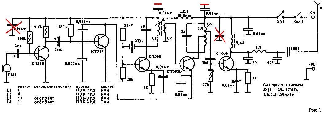

http://www.radioland.fatal.ru/Schems/Ra ... m_rst1.gif Как и из чего можно катушки индуктивности 1,2 изготовить?

Сообщение Света »
Из провода ПЭВ-2 :))

Морзе писал(а):http://www.radioland.fatal.ru/Schems/Ra ... m_rst1.gif Как и из чего можно катушки индуктивности 1,2 изготовить?
Так здесь все написано и в статье и на схеме снизу написано и провод и количество витков.
http://cxem.net/cb/1-13.php

Др. 1,2. 50мкГн.

Сообщение aen »
Др1 и Др2 в передатчике можно намотать 50 витков на резисторе МЛТ-0,5
http://lib.qrz.ru/files/images/guard/bo ... 2/2-56.jpg
Насчет Др в приемнике здесь писал, да и в этой теме где то есть.
http://radiokot.ru/forum/viewtopic.php? ... 08#p447908
aen писал(а):Там еще дроссель большую роль играет, хотя об этом мало упоминают.
Просто экспериментировал с этим. Во всяком случае самодельный, намотанный на резисторе никак не идет, хотя часто такой рекомендуют. Плохо с таким работает.
Его собственная паразитная емкость д.б. маленькой.
Вот такой например ДМ-01.
http://www.comelsys.ru/files/store523.jpg

Морзе писал(а):А сколько витков и и на чём если можно по подробнее.
Подумайте о настройке этого всего!? Вы представляете себе как это все запустить? Нужен как минимум простой волномер. Когда я ходил на радиокружок, тоже пытался с другом собрать эту схему, но настроить тогда так и не удалось, подсказать не кому было, да и приборов не было.
Кстате, для запитки этого передатчика лучше использовать аккумулятор, потребляет он ~60-100 мА.

ooogo писал(а):настроить тогда так и не удалось
Схема модуляции конечно неудачная, можно сказать неграмотно сделана. Намного лучше модулировать выходной каскад включив его через эмиттерный повторитель в цепи питания.
И качество модуляции будет лучше и настройка легче.

Сообщение ooogo »
Да собственно и приемник лучше взять супергетеродин на микросхеме ( раз опыта нет). А если потренироваться хочеться, то лучше сделать сверхач на вещательный УКВ диапазон, ориентиров больше будет, а на 27 МГц собрал и крутишь ишешь непонятно чего, непонятно где.
Про 174УН4 вообще молчу, жрет не подетски, а качество звуке ужасное.
