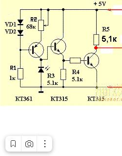

Привет, может кто-нибудь разжует начинающему, как работает этот стабилизатор, сам принцип?

А вообще, у меня между парой светодиод-фототранзистор бежит лента (подложка) с этикетками. Получается три состояния: 1) вовсе нет ленты 2) есть подложка, но нет этикетки 3) есть этикетка на подложке.
Хотелось разобраться, как работает первый транзистор и как подобрать номиналы резисторов.

Martian, Я не против. Но это не убавляет желания разобраться, как работает транзистор.
Перенесу сюда схему:
Получается, фотодиод закрыт, первый транзистор (пусть будет VT1) открыт, ток эмиттера VT1 бежит через R1 ( и через базу VT2), так? А когда диод приоткрывается - то что?

maxitch писал(а):
фотодиод закрыт,
"фотодиод" не может быть "закрыт", "приоткрыт" или "открыт"- фотодиод, это ИСТОЧНИК ТОКА.
https://ru.wikipedia.org/wiki/%D0%A4%D0 ... 0%BE%D0%B4
Фотодио́д — приёмник оптического излучения, который преобразует попавший на его фоточувствительную область свет в электрический заряд за счёт процессов в p-n-переходе.

у меня фототранзистор

Так тогда так и пишите.. Вы бы его ещё фоторезистором обозвали..
Вообще-то, такие устройства, лучше делать не на транзисторах, а на компараторах или ОУ.

когда фотоэлемент начинает проводить, напряжение на базе второго транзистора падает и оба последних закрываются, на выходе напряжение повышается

maxitch писал(а):
что от этого принципиально меняется в схеме
Ну, смотря насколько широко рассматривать "принцип". На уровне конечной цели - ничего. А вот на простоте-качестве реализации - очень сильно. Компаратор в виде интегральной схемы - это уже некое отлаженное устройство, которому надо лишь "дать задачу". Делать на транзисторах - это делать тот самый компаратор вручную, что сейчас просто не нужно. Притом, чтобы добиться сравнимого качества, придётся затратить значительные усилия. В конечном итоге, это просто дороже.
Имеет смысл только в одном случае - хочется собрать в стиле ретро, ради развлечения.

Тогда учите матчасть..
При попадании света на фотодиод, на выводах светодиода появляется напряжение, которое (нелинейно) зависит от количества света (яркости).
Фототранзистор, как раз- ОТКРЫВАЕТСЯ, на небольшом участке- степень открытия зависит от количества света, пока фототранзистор полностью не откроется, после чего- фототранзистор просто открыт.
У фоторезистора сопротивление уменьшается, в зависимости от количества света, попадающего на фоторезистор.
зы.. Если у вас есть мультиметр, то, посмотреть, как работает фотодиод- можно в режиме измерения напряжения (200 мВ), как работает фототранзистор- в режиме "прозвонки диодов", а фоторезистор- в режиме измерения сопротивления.
Изменение показаний мультиметра могут быть в любом режиме с любым фотодатчиком, но "явно выраженные" именно в этих режимах.

Martian, помимо всего прочего, хочется разобраться.
Добавлено after 3 minutes 5 seconds:
Спасибо, это понятно, но речь про первый транзистор. Автор статьи называет его стабилизатором тока. А какой именно ток он стабилизирует и как?
