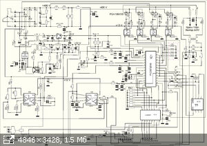

Схема инвертерной электростанции

Уважаемые знатоки! У меня генератор Hammer Flex GN3000i. Опускаю подробности. Я обнаружил два пробитых IGBT-транзистора FGA40N65SMD (из 4-х) Заменил на всякий случай все четыре, заменил два подгоревших резистора по 20 ом в нижнем плече, идущих на их управляющие электроды. Остальное осталось вроде бы целым. Запустил двигатель, работает ровно, но на малых оборотах. Индикатор перегрузки периодически загорается и гаснет. Зеленый светодиод горит постоянно, но на выходе ноль. Подключил в розетку светодиодную лампу 20Вт и вдруг она вспыхнула на какое-то время и перегорела. Похоже, что одно плечо выходного каскада не работает как надо (или работает как не надо). В каком-то посте на этом форуме вычитал, что при замене выходных транзисторов, как правило меняются и драйвера к ним. В моём случае, это микросхемки SI 8261BCC. Посмотрел их даташит и прозвонил старым стрелочным тестером переходы между выводами, вроде всё в норме. Я бы заменил их, но пока не знаю где найти.
Был ли у кого похожий случай и как решили эту проблему?

[uquote="AVK",url="/forum/viewtopic.php?p=4552788#p4552788"]А нет ли какого открытого проекта универсальной платы для генератора?[/uquote]
Вот схема, которую я скачал на этом же форуме, несколькими постами ранее. Она во многом даёт представление о содержании элементов платы инвертора бензогенератора. https://disk.yandex.ru/i/fKBZrSilIzgPDA
Других, аналогичных схем я сколько не пытался найти, так не нашёл.

[uquote="fffas",url="/forum/viewtopic.php?p=4537135#p4537135"]да ничего там нет сложного - обычный плавающий регулятор . R9-R12 высоковольтный делитель
для начала это все добро должно получать питание от трансформатора и стабилизатора 7809 и быть гальванически развязано через трансформатор .
Аккуратненько там - от земли там полное !
7805 просто опорник .
LM компаратор и Q4 управление затворами . просто если подбито столько элементов почти наверняка пробит один из тиристоров .
а вот почему убилась мега непонятно ? она с этими цепями не связана . Если только не пробился трансформатор - а он запросто может ![/uquote]

[uquote="selan61",url="/forum/viewtopic.php?p=4377674#p4377674"]При разборке построечный резистор PR2 регулировки выходного напряжения был сломан.[/uquote]
Вы писали что не знаете в чём причина неисправности вашего генеаратора,вот в нём и была причина.Я когда первый раз генератор сломался (симптомы как у вас,прыгало напряжение,отключалась нагрузка) и в сервисе сказали что превышение нагрузки ,не гарантийный случай -привёз домой,запустил и придавливаниями на компаунд выяснил что при надавливании на РП2 болтанка напряжения уходила и генератор тащил заявленную нагрузку.
В сервисе увидив это согласились поменять плату.В итоге новая плата проработала не долго и стала рандомно вырубать нагрузку.Снял компаунд и там на РП2 оторваны под корень обе крайние ноги.Видимо болезнь у этих блоков
В сервисе увидив это согласились поменять плату.В итоге новая плата проработала не долго и стала рандомно вырубать нагрузку.Снял компаунд и там на РП2 оторваны под корень обе крайние ноги.Видимо болезнь у этих блоков[/uquote]
Я и сейчас не знаю. На столе плата работает. После установки в генератор, тот начинает прыгать и вырубается. РП2 естественно запаен на место.
Добавлено after 1 minute 34 seconds:
[uquote="use56",url="/forum/viewtopic.php?p=4552795#p4552795"]Вот схема, которую я скачал на этом же форуме, несколькими постами ранее. Она во многом даёт представление о содержании элементов платы инвертора бензогенератора. https://disk.yandex.ru/i/fKBZrSilIzgPDA
Других, аналогичных схем я сколько не пытался найти, так не нашёл.[/uquote]
А их и нет. Только моя.

Отвечу сам себе.Видимо при непонятных событиях в результате которых вылетели стабилитрон,транзистор и порты меги(возможно просто приземлило 12ногу и она блокирует импульсы,оттого вместо них постоянка) ,вылетела еще и часть драйвера.При дополнительной проверке выяснилось что на P10 присутствует напряжение порядка 3В,на что видимо и ругается мега миганием диода,на вход ITRIP она подаёт пару вольт дабы отключить драйвер,но он в свою очередь никак не реагирует и не активирует FAULT,кроме этого продолжая гнать импульсы на управление ключами(оттого и нет проблем с напряжением и током на выходе генератора).Единственнный вариант купить драйвер это китайцы,заказал,жду.

Приветствую, всех! Выкладываю схему инвертора генератора Patriot GP 1000I и им подобных генераторов! Схему рисовал сам, поэтому возможно где то ошибся, недосмотрел, не заметил, если кто то, что то найдет можете внести правильные изменения и дополнения! А так я думаю общий смысл схемы понятен! Детали, которые рассмотрел, подписал, которые не удалось рассмотреть не ставил параметры! Нет надписи на микросхеме IC13, поэтому кто знает напишите!
https://disk.yandex.ru/d/36_W3A6MHFkTkw

[uquote="Михаил971",url="/forum/viewtopic.php?p=4578781#p4578781"]Схему рисовал сам[/uquote]
Удобная форма просмотра для темы .
В таких блоках основой является микроконтроллер , прошивка его везде залочена . Да и не обновляют никогда , не имеет смысла .
Сообщения: 36290
Откуда: г.Мариинск
Сообщение Телекот »
Михаил971 писал(а):поэтому возможно где то ошибся
В схеме все обмотки генератора замкнуты на нижние диоды выпрямителя.
