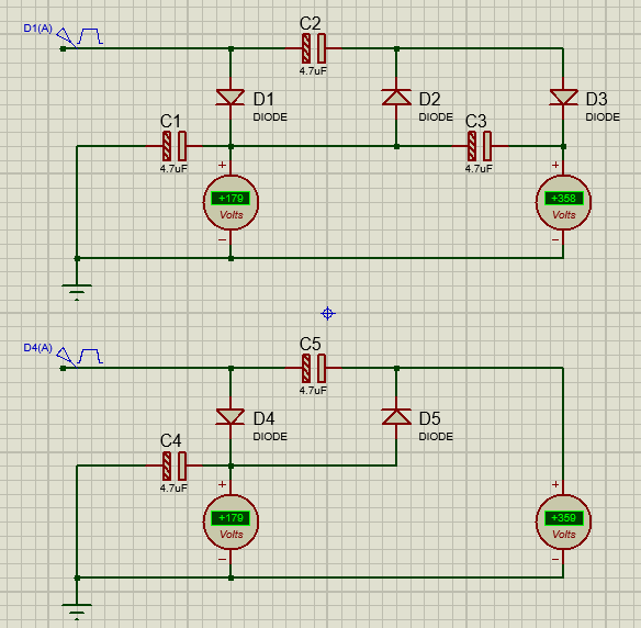

Здравствуйте, уважаемые коты!
Помогите разобраться в вопросе...
Хочу сделать часы на газоразрядных индикаторах с использованием декатрона.
В Интернете уже есть готовые проекты такого типа. Но я из тех, кто не любит просто тупо копировать.
Я хочу досконально разобраться во всем, а потом уже делать.
С цифровой частью мне не стоит труда разобраться, а вот в аналоговой части я не очень силен.
Я уже делал часы на газоразрядных индикаторах.
Преобразователь питания индикаторов делал на микросхеме MC34063.
Мне понравилась идея использовать умножитель напряжения для питания декатрона на выходе такого преобразователя.
Рассматривая несколько подобных схем, я обнаружил что умножитель напряжения состоит из двух пар диодов и конденсаторов.
Собственно, вопрос... Для чего нужна вторая пара? На мой дилетантский взгляд достаточно одной.
Я попробовал просимулировать в Протеусе. Умножитель напряжения работает и с одной парой и с двумя.
Так для чего две лишние детали? Что они дают?

Моя симуляция в Протеусе:

Что-то мне кажется, что вы сам умножитель собрали как-то странно.. :dont_know:
Вот здесь: https://dzen.ru/a/YX2EV9MgG1Zu3BF5 и здесь: https://radiostorage.net/4451-umnozhite ... khemy.html есть описание работы умножителя напряжения.
зы.. Подайте на вход не импульсное напряжение, а "двухполярное синусоидальное"- и у вас первая схема станет утроителем напряжения, особенно, если конденсатор правильно подключить.

Я еще не собирал схему с умножителем напряжения. Такие схемы собирали люди по приведенным мной ссылкам.
И синуса там нет, с дросселя подключенного к микросхеме MC34063 идет как раз импульсное напряжение.

А в симуляторе разве нагрузку не нужно подключать, ну хотя бы резистор на расчетный ток потребления лампами?

В симуляторе нагрузку в виде резистора подключал. Нагрузка там небольшая, поэтому от этого практически ничего не меняется.
Резисторы убрал чтобы сюда выложить, не загромождая рисунок лишним.
