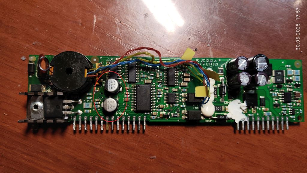

Я тоже колупал дежурку блока питания CAR1212FP-Z03. Поскольку этот тред вообще единственное место в рунете, где он упоминается, отпишусь здесь. Вдруг кому пригодится.
У меня проблемы были следующие: писк дежурки, напряжение 2,6 вольта. Если подождать минут 5, устройство запускается (со слов заказчика).
Проблема оказалась в smd конденсаторах 22/35 и 10/50 на модуле дежурки. Ёмкость у них была идеальной, а вот ESR уполз до 150 Ом на обоих. После замены дежурка выросла до 5 вольт, штатная работа восстановилась. Это не полимеры, а электролиты, так что заменить можно и не на smd версию, если нет подходящих.
Также обратите внимание на высоковольтные конденсаторы - они здесь тоже так себе по качеству.
