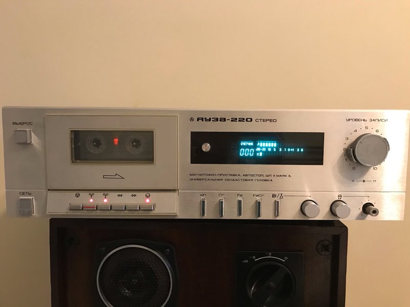

Re: Яуза МП-221С-2, восстановление стереомагнитофона-пристав
..вот именно поэтому я выбрал под переделку 220-ю..Stanislav R. писал(а):но это реально овнище с ворот завода вышло уже, именно из-за культуры производства, на тех работничков обижаться надо.
Родная.
.."родная" - вот..
То-то на месте счётчика кнопка непонятная, уж за давностью забылось всё, только сейчас обратил внимание.
