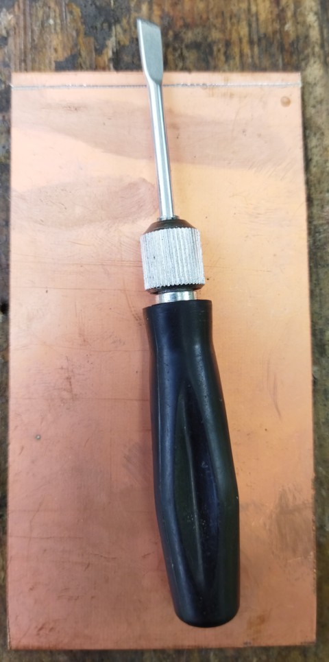

Скажи пожалуйста, а сколько у тебя стамесок в инструменте и когда последний раз в ими пользовался ?
У меня хоть и сейчас приспособления для резки нет, но стамеска для резки плат всегда с собой.
Процесс резки снять не могу по причине нехватки рук, извините..
И просто по линейке, от руки, не совсем чисто получилось:
IMG_20240720_135347.jpg [76.48 KiB]
IMG_20240720_135401.jpg [58.07 KiB]
Так что и стамеской резать не проблема и даже слегка удобней, чем резаком. Если есть заточенная стамеска и приспособа.

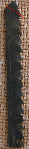

Есть обломок пилки от лобзика, толщина 1,1мм
Не знаю как ему угол задать
