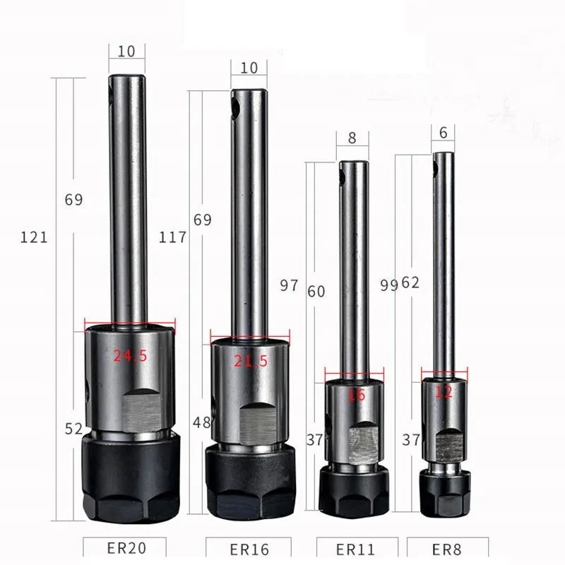

[uquote="Grishanenko",url="/forum/viewtopic.php?p=4610013#p4610013"].
Вал моего ДПМ-35 2.985 мм, патрончик садится свободно. Есть маленький люфт. Выставил двумя винтами как можно точнее. Снаружи все выглядит хорошо, а внутри - какашка. Очень хорошо заметно как гуляет задняя часть отверстия. Передняя - вполне сносно.[/uquote]
Увы, но такие переходники это лотерея, плюс добавляется биение от несоответствий диаметра вала и посадочного отверстия
На мой взгляд лучше прйти другим путем, более сложным, взять цельный вал с цанговым патроном, типа такого:
и на его основе собрать шпиндель соединяемый с моторчиком ременной передачей:
Примерно таким образом:
Ну а с тем кривым переходником есть все шансы на возврат через диспут

Про горячую посадку знаю. Просажен вал - это понятно. Кстати, у этого ДПМ он еще и достаточно мягкий. Комплектные винты оставляют на нем следы. Наверное, для проверок лучше временно ставить обычные винты, без канавок на торце. Чтобы лишний раз не травмировать вал. Но, в данном случае, "посторонние предметы" на валу и его просаженный диаметр вносят значительно меньшую погрешность, чем кривой патрон.
Jeri, спасибо, отличное решение.
У меня ранее была мысль заказать 2-х сторонний патрон, в этой теме такие еще не упоминалась:
https://www.aliexpress.com/item/1005005944920142.html
Он еще дороже и длиннее. Причем, длина указана только для ER11 (53 мм). Зато получается универсальность в плане возможности смены мотора с любым диаметром вала.
Ваш вариант мне нравится больше. Можно еще и увеличить момент, а то отверстия 2.5-3.0 мм сверлятся только остро заточенным сверлом и на максимальных оборотах, что не есть хорошо. Но для реализации потребуется капитальная переделка. Мне же сейчас нужно минимизировать биения на имеющемся простом станочке.
День-два подожду ответ продавца. Если не ответит или ответит что-то несуразное, тогда уже диспут. Просто знаю что есть варианты повторной отправки в пределах одного заказа. Хотя, лично с этим никогда не сталкивался. Здесь очень легкий путь для манипуляций со стороны продавца.

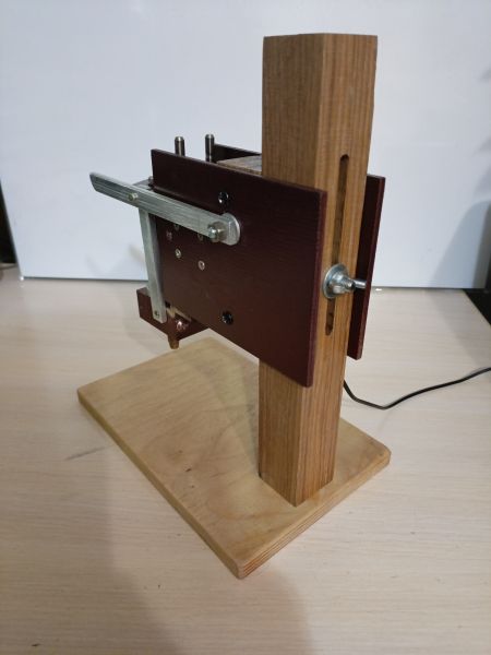

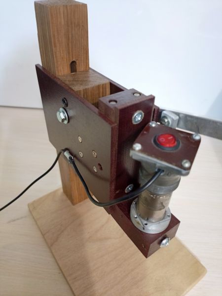

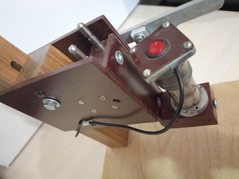

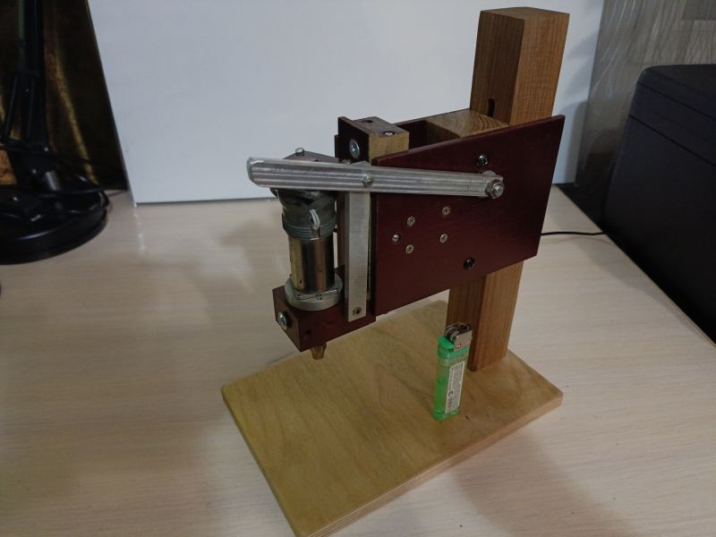

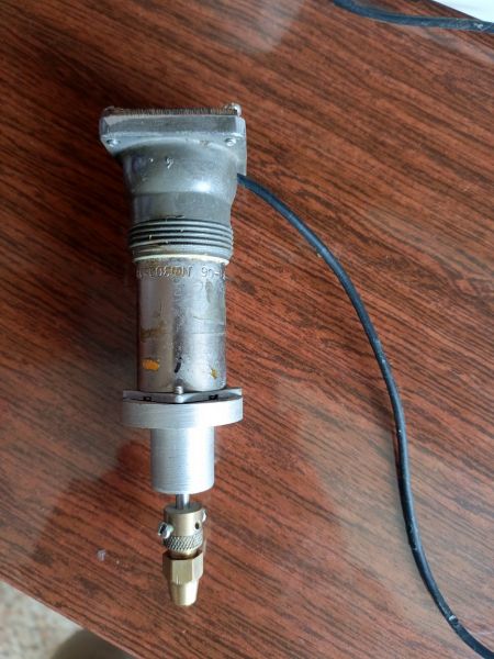

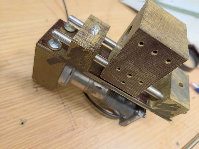

Похвалюсь своим новеньким станком.
Внутренности "каретки".
Мотор. Изготовлено давно и уже прилично поработал. Мотор сидит на шпинделе (? так правильно называется?). Подшипники взял от HDD. Там в коромысле используется модуль из двух подшипников. Вот его и использовал.

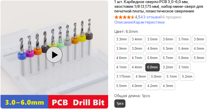

Для радиокотОвских целей под хвостовик 3.175 есть наборы карбидных свёрел от 0.3 до 3.175. Шаг диаметров - 0.1 мм Добавлено after 38 minutes 4 seconds:
Мне понравился конструктив из ВРЛ. Изготовлен давно. Лишь недавно подвергся доработке.
Изменена схема питания подсветки. Теперь стабилизируется ток через светодиоды.
И установлен цанговый патрон ER-8 Вот похожие конструкции из тырнета
Один - это посадка на вал (двигателя, шпинделя)
Другой - диаметр зажимаемого хвостовика сверла.
Сами свёрла могут быть разного диаметра, но с одинаковым хвостовиком.
До 4 мм точно с таким хвостовиком. У меня один из наборов до 4 мм.HeadLess писал(а):Для радиокотОвских целей под хвостовик 3.175 есть наборы карбидных свёрел от 0.3 до 3.175. Шаг диаметров - 0.1 мм
- Вложения
- (165.99 КБ) 145 скачиваний

HeadLess,
Добрый день!
Если это Вы мне отвечали - то те цанги которые посоветовал Jeri , они для установки в цанговый патрон и сами не крепятся на двигатель
а спрашиваю про них потому , что обычно я встречал их размеры с указанием конкретных диаметров , тип 3,175 или 3 или 4 мм, а тут по их таблицам выходит что они на некоторый диапазон диаметров , типа от 3,5 до 2,5
что меня и озадачило (может они идут не для инструмента а для обрабатываемых деталей ?)
Добрый день!
Цанги и патроны разбиты по типам. под патрон ER-11 идет цанга ER-11. Так же и с остальными патронами / цангами.
А размер, обозначенный на цанге обозначает диаметр зажимаемого хвостовика сверла (с небольшим допуском)
Например в цангу 3.175 зажимаются свёрла от 3.0 до 3.2 мм (другие не пробовал)
Поэтому есть два пути. Либо иметь набор цанг под разные сверла. Либо выбирать набор свёрел с одинаковым хвостовиком, подходяших под свои задачи.
Цена в 7500 дерева за патрон для меня высоковата. Я брал ER-8 с точностью 0.005 за 560 рэ
https://aliexpress.ru/item/100500476354 ... 0382448816
- Сообщения: 8
- Зарегистрирован: Пт апр 03, 2015 01:18:25
HeadLess,
это то я понимаю, но у цанг повышенной точности из сообщения Jeri вот с этой ссылки
https://aliexpress.ru/item/100500515364 ... 1891084229
там как раз и указ именно диапазон зажатия - причем вот такой большой .
а патрон цанговый я имел ввиду примерно такой как у Jeri в сообщении
https://radiokot.ru/forum/viewtopic.php ... 2#p4610042
то есть он по факту патрон с валом , и шпиндель я примерно такой и хочу сделать как в том же сообщении
в принципе я не против сделать сверлилку точностью на ступеньку пониже чем такой патрон дает, но пока только вот одно название фирмы узнал, из тех кто вроде бы более или менее отвечает за свои изделия
а в точность/биения 5мкм на патроне за 500 рублей, я как то не очень верю, к тому же при посадке на вал двигателя ,это оказывается привязано к качеству подшипников двигателя, и точности его оси ,
