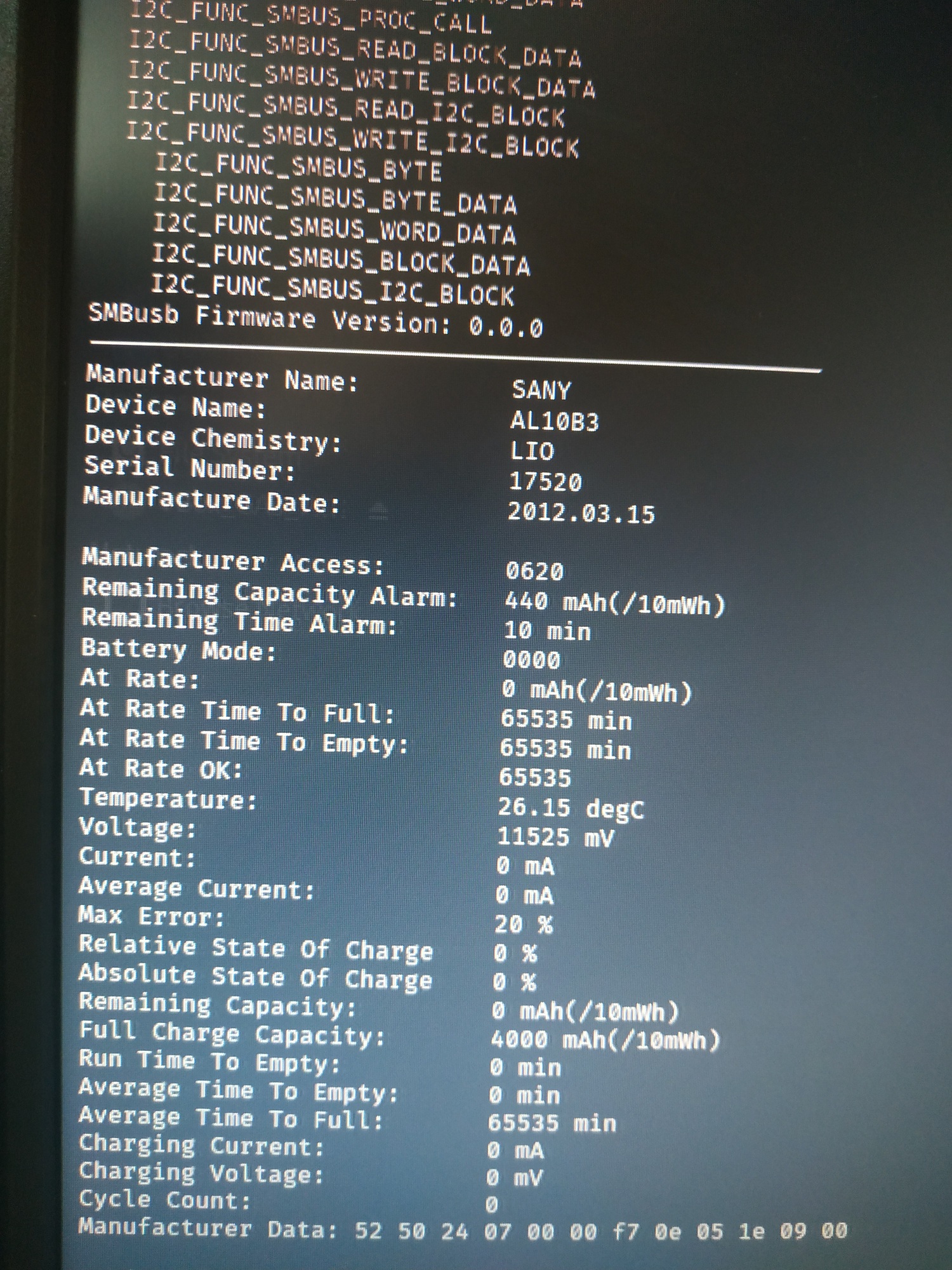

Re: Хитро-умный аккумулятор.
Доброго времени суток.
Прошу помощи в восстановлении родной батареи нетбука Acer. Модель аккумуляторной батареи AL10B31. На выходе разъема батареи напряжения нет. Разобрал батарею, а внутри корпуса плата BMS на борту с контроллером BQ 8050 и 6 шт. акумуляторных банок типоразмера 16650. На акум. банках напряжение также нулевое. Предохранитель D6X12A на три ноги – сожженный. Покурив форум собираюсь перепаковать даную АКБ новыми банками и даже уже купил VAPCE на 2000 mAh. АКБ банки посваривал и упаковал в корпус. Сожженный предохранитель пока замкнул небольшой капелькой сплава Розе, а в разрыв управляющей ноги (где подается напряжение с транзистора на сжигание преда) подключил маленькую лампу накаливания. Для манипуляций с контроллером купил адаптер CP2112. На разъеме платы контроллера нашел контакты питания ++ , -- и контакты обмена даными CLK и DATA.
Распиновка
_____TOP_____
|+|+|S|X|C|D|-|-|
Скачал программы Be2works, DJi_Battery_Killer, VM VirtualBox, Kali_Linux. Отключил плату контроллера от старой сборки АКБ и вместо них повешал резисторы 330Om (были в наличии), запитал эту сборку от ЛБП. Подключил адаптер CP2112 к разъему платы АКБ и с помощью сайта Karosium, и ПО VM VirtualBox, Kali_Linux, DJi_Battery_Killer у меня получилось вычитать дамп прошивки контролера BQ 8050. HxD редактором в файле прошивки eeprom я изменил FCC и обнулил СС. Как распечатать контроллер в командном (SMBus) режиме Бешки или из под VirtualBox, Kali_Linux, почистить ошибки PF и сбросить флаг TCA вручную чтобы открыть транзисторы я незнаю. BEшка я так понимаю неработает с этим контроллером так как его нет в списке этой версии 4.52. Помогите пожалуста. В какую сторону копать ? Не пинайте сильно я в этом деле новичок.
Отчеты Be2Works, DJI Battery_Killer и VirtualBox, Kali_Linux добавляю.
Распиновка
_____TOP_____
|+|+|S|X|C|D|-|-|
Steaven, В моей подписи проги для тестов...
Пока нормальных данных по напряжениям Секций не будет - все остальное ерунда...

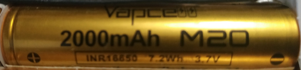

Уважаемые коты помогите пожалуста. Я столкнулся со следующей проблемой при заряде и разряде моей АКБ. Из отчета Be2Works я увидел что емкость батареи падает, пошел перезаряд банок (флаг OCA) и опьять дисбаланс по секциям VCEEL. Банки у меня новые. Что может быть причиной всего этого ?
Steaven,пошел перезаряд банок (флаг OCA) и опьять дисбаланс по секциям VCEEL.
Уже писал для ленивых -
Разница при заряде по напряжениям - это внутреннее Сопротивление банок разное
Разница при Разряде по напряжениям - Разная Ёмкость Элементов
Исходя из этого - банки разные - будут перезаряжаться некоторые(быстрее и раньше сдохнут)
- а какие-то в недозаряде будут...
При разбросах по элементам - Чип АКБ может уйти с ошибками - отключит Феты
При большом разбросе - Предохранитель сожжет !!!
