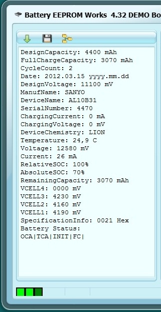

СообщениеДобавлено: Вс авг 18, 2024 21:27:55
Зарегистрирован: Пт авг 09, 2024 14:28:27
Сообщений: 10
Alex_PP, Вы правы я поправил дамп и О ЧУДО все заработало. И даже Be2Works показала хороший результат. :))
Добавлено after 7 minutes 44 seconds:
vsuper, Я еще раз Вам очень благодарен за дамп прошивки с помощью которого мне получилось запустить мою аккумуляторную батарею в работу. :beer: :))
Добавлено after 57 minutes 29 seconds:
Уважаемые коты помогите пожалуста. Я столкнулся со следующей проблемой при заряде и разряде моей АКБ. Из отчета Be2Works я увидел что емкость батареи падает, пошел перезаряд банок (флаг OCA) и опьять дисбаланс по секциям VCEEL. Банки у меня новые. Что может быть причиной всего этого ?
Be2Works_ok.jpg [74.68 KiB]
AKB_VAPCEL.jpg [70.91 KiB]
VCELL_1.jpg [77.6 KiB]
VCELL_2.jpg [76.66 KiB]

Steaven,пошел перезаряд банок (флаг OCA) и опьять дисбаланс по секциям VCEEL.
Уже писал для ленивых -
Разница при заряде по напряжениям - это внутреннее Сопротивление банок разное
Разница при Разряде по напряжениям - Разная Ёмкость Элементов
Исходя из этого - банки разные - будут перезаряжаться некоторые(быстрее и раньше сдохнут)
- а какие-то в недозаряде будут...
При разбросах по элементам - Чип АКБ может уйти с ошибками - отключит Феты
При большом разбросе - Предохранитель сожжет !!!
