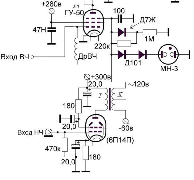

Доброго времени суток! :tea: Решил сделать передатчик на полтиннике , по довольно известной схеме .
И появился вопрос , можно ли вместо одной гу50 поставить 2е паралельно ?, ради увеличения мощности :solder: .

-Можно если модуляцию завести на экранную сетку 6П3С и заранее изготовить блок питания
потому что не только анод но и по накалу они жрут не меряно.

Модуляцию лучше всего делать на защитную сетку ГУ50.Так не потребуется мощный модулятор.
На выходе УМ выходной контур лучше поменять на П-контур.
В цепь анода 6п3с лучше включить контур паралельный,настроенный на середину участка 2,8-3,2мгц,,это срежет паразитные гармоники зг.

Не могли бы вы полностью набросать схему, ТК я не до конца разобрался.
Если не сложно! :?
Вот думаю стоит ставить две гу50 в передатчик или лучше сделать по первоначальной схеме а потом просто сделать ещё усилитель?
Я так думаю что всё же целесообразнее сделать по первоначальной схеме с одной гу 50 , а потом просто сделать усилитель.
Первоначальная схема и ёё модулятор
ВАШЕ МНЕНИЕ ? :roll:

Сразу ставь две гу50 в паралель вместо одной.
На выходе выходного каскада обязательно П-контур надо ставить.

То есть делать по прежней схеме , но поставить 2е гу 50 и делать модуляцию по пентодной сетке ?
Можете набросать схему , а то я наверно всё перепутаю ?

Да.
Единственное,возми узел установки тока покоя гу50 со своей схемы.

А модуляцию делай или на экранную сетку или на защитную.

Ну получается экранную сетку (3 нога) подать +250В , но надо же подавать через реле , чтобы в момент приёма лампа запиралась ?

Вот
Анодно экранные напряжения не снимаются.
В режиме приема рвется релюхой цепь катода с землёй.Р2/1

кстати , модулятор как , норм ?
Этот модулятор для экранной модуляции по схеме "Супер модуляция" (СLC)
А нужна вот эта схема.
мод на пентодную сетку.JPG [40.32 KiB]
