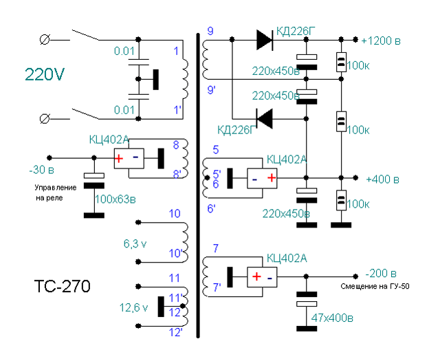

Первоначальная схема и ёё модулятор
ВАШЕ МНЕНИЕ ? :roll:
Комментарий к файлу: БП
is_pit.gif [26.46 KiB]
Комментарий к файлу: Модулятор
mod_cls.gif [13.33 KiB]
Комментарий к файлу: Передатчик
am_prd_ml.gif [17.07 KiB]

То есть делать по прежней схеме , но поставить 2е гу 50 и делать модуляцию по пентодной сетке ?
Можете набросать схему , а то я наверно всё перепутаю ?
Или вы сбросили второе фото как образец П контура ?
ВСЕМ 73
 Заголовок сообщения: Re: Подскажите по поводу схемы передатчика (3мгц) на гу50
СообщениеДобавлено: Пн авг 05, 2024 23:01:19
Карма: 72
Рейтинг сообщений: 1153
Сообщений: 8070
Откуда: КурскЪ
Да.
Единственное,возми узел установки тока покоя гу50 со своей схемы.
"50 КСВ 075", UA3112SWL
СообщениеДобавлено: Вт авг 06, 2024 08:41:47
Рейтинг сообщений: 303
Сообщений: 5248
Откуда: москва
Похоже, у меня есть готовый блок от Р104М, схема совпадает

Пойду воевать с бп , тк транс есть всё есть , стал проверять , а он зажигает лампочку проверочную , похоже где то межвитковое . :(
