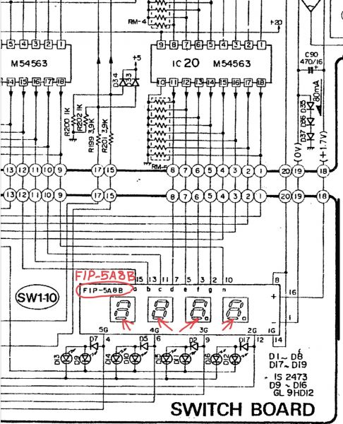

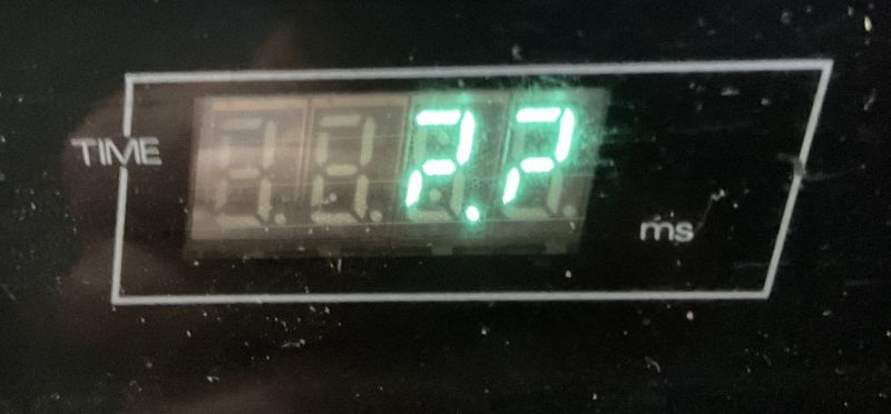

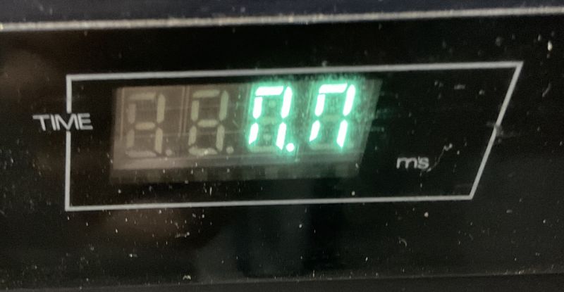

Кто-нибудь знает как раюотает такой древний дисплей?
display FIP-5A8B (5-digit green fluorescent tube)
Нижние полоски у цифр не загораются. В чем может быть причина ?
Спасибо.

Dllyur, копай цепь сегмента d по схеме. Вывод 11 МС IC20 M54563.
Там динамическая (мультиплексированная) индикация, а сам индикатор - суть вакуумный триод. Есть накал (с ним у тебя все впорядке - иначе б ничего не горело), есть управляющие сетки - они гасят/засвечивают разряды. И есть куча анодов-сегментов - причем,в разных разрядах одноименные сегменты соединены. Ну и добавлен люминофор - чтоб анод светился, когда есть ток (и на него падает поток электронов).

[uquote="Cheshirski",url="/forum/viewtopic.php?p=4617111#p4617111"]Dllyur, копай цепь сегмента d по схеме. Вывод 11 МС IC20 M54563.[/uquote]
Правильно ли я понимаю, что начать надо с замены IC20 M54563 ?
И вот такие микросхемы KID65783AP, UDN2981А - это тоже самое, что и M54563 ? а то у нас в магазине M54563 нет в наличии.

Сегмент d - мне кажется это не 11 вывод, а 7 вывод МС IC20 M54563. Я прав?

[uquote="Dllyur",url="/forum/viewtopic.php?p=4617219#p4617219"]Сегмент d - мне кажется это не 11 вывод, а 7 вывод МС IC20 M54563. Я прав?[/uquote]Вряд ли. Седьмой вывод сверху, куда что от него идёт, вообще не видно. А к сегменту d индикатора идёт всё же IC20.11. Кстати, там ещё есть резисторная сборка, делает подтяжку на общий, резистор тоже проверьте на всякий случай. Омметром.

К сожалению у меня нет осцилографа. Я долго тестил вольтметром. На всех остальных выходах микросхемы МС IC20 M54563 напряжения всегда положительные, какую бы цифру я не выставлял на дисплее. Только на одном выходе (7 ножке) МС IC20 M54563 всегда отрицательное напряжение. Эта ножка как раз идет к ножке d дисплея. Думаю поэтому на дисплее никогда не светитмя нижний ряд.
Сорри, 7 ножку я везде имею ввиду на дисплее, а не на микросхеме M54563

Так, сторп. Причем тут 7 ножка? 7 - это вход буфера сегмента е.
Перепроверяй. Учти, что корпус 18-ногий. И уточно по печати (даташит я тебе дал, смотри, где вход, где выход).

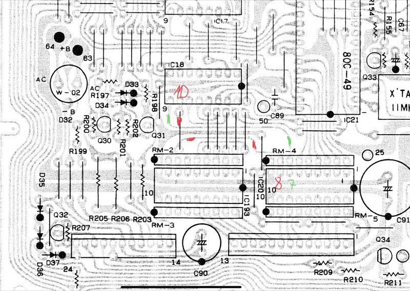

Cheshirski, Вот у меня еще одна идея родилась. Слева на схеме такая же микросхема, у которой три ячейки не используется. Могу я туда завести эту ячейку? Вот нарисовал схему:
Добавлено after 1 hour 29 minutes 12 seconds:
Стал реализовывать свою идею и наткнулся на то, что либо схема японского прибора Роланд неправильно нарисована в сервис мануале, либо печатная плата неправильно разведена в приборе и нарисована в сервис мануале. Кто нибудь может посказать на что ориентироваться на схему электрическую или на то, как на плате всё разведено?
Добавлено after 33 minutes 52 seconds:
Всем спасибо. Тема закрыта. Дисплей заработал. Схема эл принципиальная в сервис мануале нарисована неправильно.

Dllyur писал(а):Слева на схеме такая же микросхема, у которой три ячейки не используется. Могу я туда завести эту ячейку? Вот нарисовал схему:
Да, можно, вполне себе годный паллиатив.
Dllyur писал(а): либо схема японского прибора Роланд неправильно нарисована в сервис мануале, либо печатная плата неправильно разведена в приборе и нарисована в сервис мануале.
Ориентируйся по IC18 - это дешифратор, скорее всего, ошибка именно в схеме. А на плате ее уже исправили.
