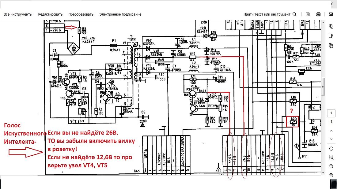

Напряжение указана на микросхеме кр1021ха2
Добавлено after 4 minutes 42 seconds:
МЕХАНИКД, понял! Тогда странно, куда напряжение 12 делось... На 10 ноге этой микрухи напряжения сначала до 2х вольт подымается, а чере 2 секунды опускается до 0в
Добавлено after 2 minutes 50 seconds:
Напряжение на 3 ноге ( +26 в ) его вообще нет

24Natan, так я что сделаю если напряжения+12в и + 26 в нет на самом деле...
Добавлено after 2 minutes 34 seconds:
Осциллограммы на на выводах 1,3 микросхемы к1021ха8 есть!

Re: Ремонт телевизора вече 25тц-405д
даю подсказку
напряжения образуются в блоке питания и по проводкам поступают к потребителям, проводки НАРИСОВАНЫ на схеме
раз тв как-то подаёт признаки жизни, то напряжения где-то есть из блока питания....
КР1021ХА2 = TDA2578A - https://www.chipdip.ru/product0/8008957522
Там же описание на TDA-ху.
Есть описание на русском, вот здесь: https://monitor.espec.ws/download.php?id=32932
Если совсем "на пальцах" - то на выводе 1 КР1021ХА2 должны быть импульсы кадровой развёртки, которые поступают на выводы 1 и 3 микросхемы усилителя кадровой развёртки- К1021ХА8А, а с вывода 5 1021ХА8 импульсы идут на ОС.
13 вольт на 5 выводе это половина напряжения питания от 26 вольт питания, поступающие на 9 вывод ХА8 и 6 вывод ХА8 через диод VD17.
Если на 6 выводе ХА8 "0" или "+ 25(26)" вольт, то микруху, вероятнее всего, можно отправлять в утиль.
зы.. КР1021ХА2А получает питание на 10 вывод- 12 вольт.
Чумак писал(а):Ремонт заходит в тупик...
Ремонт ушёл- Тупик осталься.
