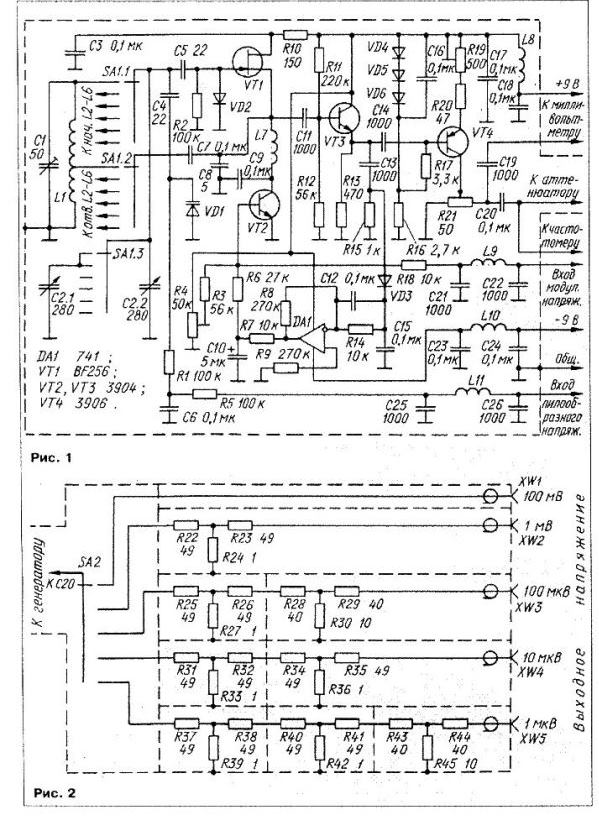

[uquote="Ёрш",url="/forum/viewtopic.php?p=4319232#p4319232"][uquote="SAU",url="/forum/viewtopic.php?p=4319013#p4319013"]L6 имеет всего 2 витка. Как я должен сделать там отвод непонятно...[/uquote]Измерить длину намотки провода и отмерить треть.
[uquote="Ёрш",url="/forum/viewtopic.php?p=4319232#p4319232"]Ещё бы знать для чего там вообще эти отводы.[/uquote]Для соблюдения баланса амплитуд и фаз.

Я такой делал, когда мне простенький генератор в небольших габаритах понадобился. КПЕ использовал то ли от Селги, то ли от Алмаза. Не дефицитный КПЕ с твердым диэлектриком.
Достоинство схемы - стабильное напряжение на выходе при перестройке по частоте и переключении диапазонов. Схема из ж. Радио №2 за 1997 год.
А для частот выше 30 МГц нужно уже отдельный генератор строить. Далеко не все промышленные ГВЧ перекрывают диапазон от сотен килогерц до 100 МГц, не так то это просто.

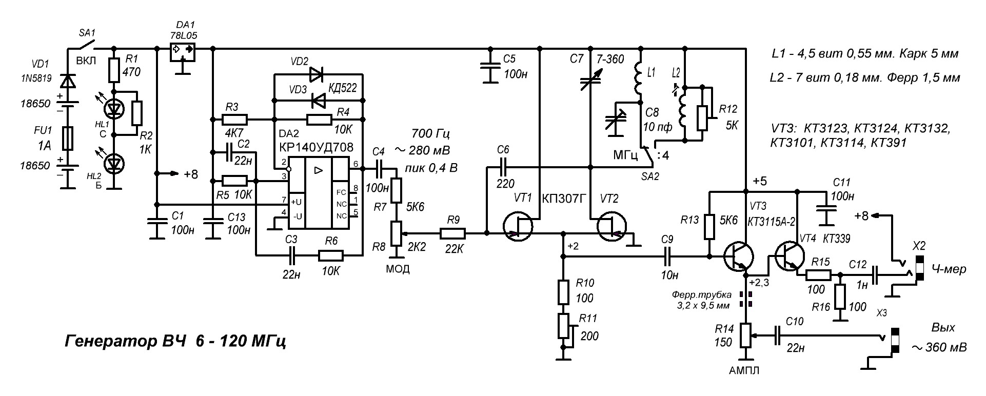

А кто нибудь делал такой генератор https://www.youtube.com/watch?v=XXxSvhMbuB4 .

Схема от 007 понравилась. Но я в молодости делал на лампе, амплитуда побольше , настройка полегче. Вот у меня сейчас лежит промышленный блочек от какого то прибора, схема простейшая, на нувисторе , на выходе 2 в до 300мгц. Деталей 10 - 15 всего

[uquote="Asmodey",url="/forum/viewtopic.php?p=4319952#p4319952"]В той или иной мере.[/uquote]
Ну и как он в работе? Где то здесь тему про него открывал кто то,не могу найти :dont_know:
Сообщения: 6636
Сообщение Asmodey »
Конкретно такой генератор я не делал, но когда-то в ходе экспериментов макетировал ГВЧ на основе дифусилителя как в этой схеме. Работал нормально мегагерц до 40 приблизительно, заводился без плясок с бубнами. Я его делал на КТ368. НЧ генератор на ОУ для модуляции тоже работоспособный, схема широко распространенная, ее многие собирали для разных целей. В двух словах - не работать в этой схеме нечему, должна быть работоспособной.
