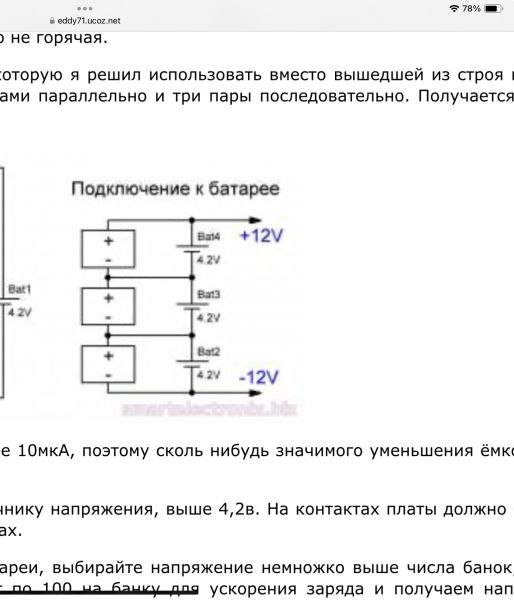

К тому же я вижу, что схема изначально фейковая. Если я подключу 24в к трем аккумуляторам, то они просто взорвуться. Изображение
Добавлено after 6 minutes 30 seconds:
Схему вообще непонятно кто рисовал. Что слева подается на схему, где написано?
Зачем два сопростивления по два ома последовательно соединили, почему не использовать один резистор на четыре ома?

схема не фейковая, а самая лучшая.
где ты увидел 24 Вольта? там всего 12 Вольт. правда, должно быть 12,6 Вольта для полного заряда трех банок.
слева - это подача зарядного тока. а на правой картинке - последовательное соединение трех таких ячеек.
а тебе нужно последовательно соединить 10 таких ячеек.
а ты видел резисторы на 4 Ома? можешь поставить стандартный номинал 3,9 Ома.

Dllyur писал(а):Если я подключу 24в к трем аккумуляторам, то они просто взорвуться.
А кто тебе сказал что нужно подключать источник напряжения, нужно зарядное устройство с ограничением тока и напряжения.

[uquote="Starichok51",url="/forum/viewtopic.php?p=4636601#p4636601"]где ты увидел 24 Вольта? там всего 12 Вольт. правда, должно быть 12,6 Вольта для полного заряда трех банок.
.[/uquote]
Вот именно, даже, если принять, что схему рисовал профан и вместо земли написал минус 12, то даже в этом случае схема неправильная.

[uquote="Starichok51",url="/forum/viewtopic.php?p=4636601#p4636601"]слева - это подача зарядного тока. а на правой картинке - последовательное соединение трех таких ячеек.
.[/uquote]
Что значит подача зарядного тока??? Простите это сколько в граммах? Ток невозможно подать, он может только сам образоваться между разностью потенциалов

Ну так кто-нибудь может нарисовать эту схему в нормальном виде, раз она самая лучшая?
Ради такого случая я готов поколхозить навесу её, чтобы в очередной раз убедиться в гениальности окружающих меняя людей
