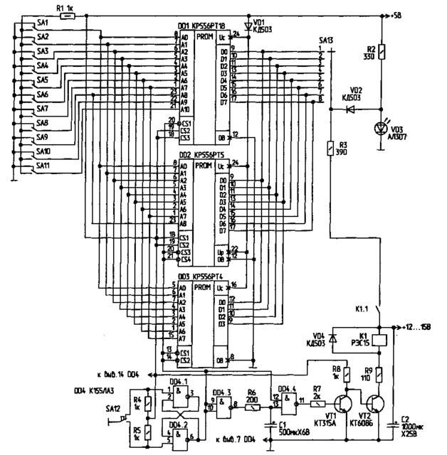

Сообщение zenner »
Вы в курсе, что программирование этих ИМС только руками?
Это память с пережиганием перемычек по выбранным адресам.
Процент брака- примерно 3 из 10шт, это не считая запоротых
самим пользователем.
А схема для них очень простая. В принципе у всех РТ схема почти одинаковая.

Сообщение Водолаз »
У нас был программатор в стандарте "КАМАК" для 155РЕ3, 556РТ4 и 556РТ5, работал с "Электроникой-60". Но при переходе на РС из-за отсутствия контроллера от использования пришлось отказаться. А тут понадобилось 155РЕ3 прошить. Быстренько сляпали схему, стали жечь. Там всего 32 слова, но и с ними замучались. То сами ошибемся, то РЕ3 взбрыкнёт. А жечь вручную 512 восьмиразрядных слов в РТ5 ещё то развлечение. Да и программаторы из магазина с компьютером работают, так проще и дешевле. Может, и есть специализированные программаторы где на производстве с компом внутри. Только стоят они намного дороже простого компьютера. Схема программатора, работающего от компа, практически та же, что привёл zenner. На какой-нибудь ардуинке или модуле ввода-вывода спаять, предусмотреть чтение и повышение тока, если перемычка прочная попадётся. Наверняка уже такие схемы есть. Но компьютер всё равно нужен. И для программирования ардуино/модуля, и для безошибочного ввода данных, что нужно прожечь.

Позвольте поинтересоваться, а чем не устроила выше приведённая схема ?
