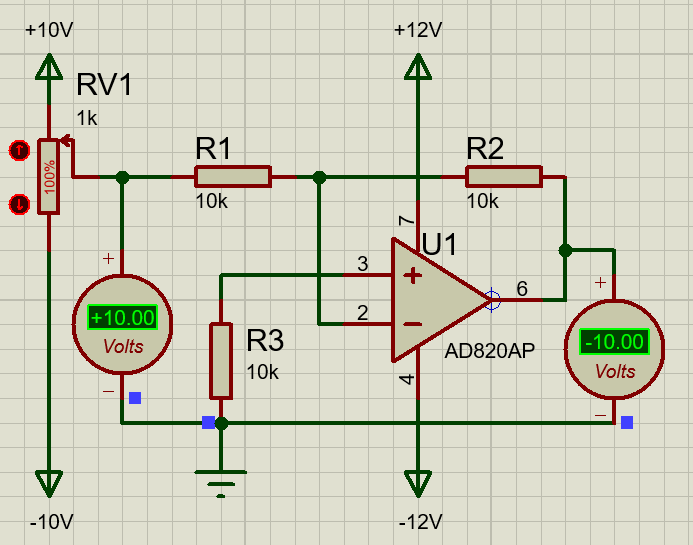

Добрый день! Есть такое задание: Исследуйте амплитудную характеристику ОУ. Для этого установите на резисторах R1, R2, R3 обратной связи значение 10кОм и меняя входное напряжение от -10В до 10В, зафиксируйте значения выходного напряжения. Нарисуйте график зависимости Uвых(Uвх).
Я прочитала, что для этого можно использовать DC SWEEP, но, если честно, не совсем понимаю как. Подскажите, пожалуйста, как правильно выполнить это.
(Схема инвертирующего ОУ прикреплена)
ОУ.zip
(12.6 КБ) 88 скачиваний

Понятно. Я в Протеусе не работаю. Могу сделать задание в EveryCircuit, а в Проотеус перенесёте его сами. Мне для этого нужна картинка принципиальной схемы.
Сообщения: 44375
А просто схему, в виде простой картинки, типа такой, например:
увидеть можно? Как-то не хочется апгрейтить 8.13 до 8.16 из-за вас. У меня уже, после апгрейта 8.7 до 8.13 часть работающих моделей перестали работать.. :dont_know:

Вот снимок схемы
(37.69 КБ) 85 скачиваний
Сообщения: 44375
ijzateeeee писал(а):Нарисуйте график зависимости Uвых(Uвх).
Написано же- НАРИСУЙТЕ!!!
То есть, берёте бумажку, карандашик и рисуете график!
Для удобства можно взять миллиметровку..
А в протеусе рисуете вот такую схему:
(36.97 КБ) 261 скачивание
Потом изменяете входное напряжение, и смотрите (записываете) какое выходное напряжение будет в зависимости от входного:
(36.89 КБ) 276 скачиваний
(36.6 КБ) 236 скачиваний
И на бумажке рисуете график.. :dont_know:
модель в протеусе:
Инвертор.zip
(22.34 КБ) 82 скачивания
:dont_know: По моему, так.. :dont_know:

Имеем инвертор с единичным усилением (-1). Все правильно - кроме маленькой тонкости. Чтобы взаимно-компенсировалось смещение от паразитных токов входов - сопротивления цепей на обоих входах должны быть одинаковы. На инвертирующем входе - два резистора. Для паразитного тока входа - они включены в параллель. То есть, правильно чтобы на не инвертирующем входе стоял резистор 5 Ком.
