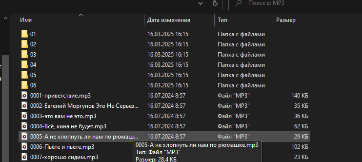

Как организовано размещение файлов на SD карте ? У меня чип MH2024K-24SS. Размещение на картинках. Работает без проблем. Можно размещать и просто в корне

Да вроде по феншую. В корне лежит папка MP3 , в ней 01, 02... папки. Плюс еще на всякий случай кинул по несколько файлов. Я второй раз делаю одну и ту же поделку. В первой был с синим светодиодом, заработал без проблем. А эти пришли V 3.0 с красным светодиодом. В автономе не запускаются, программно то же. Заказал вчера на TD5580 , потому что узкоглазые братья шлют рандомно, что было, того и полюбила.

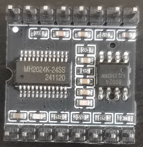

У меня давно валялась эта карта с треками, воткнул, сначала просто проводком тыкал на землю, все играло, громкость менялась, потом стал по USART пробовать , поглядывая в datasheet. Так у Вас какой чип стоит ?

 Заголовок сообщения: Re: DF Player mini (MP3-TF-16P)мои грабли
СообщениеДобавлено: Вс мар 16, 2025 18:08:06
Зарегистрирован: Пн июл 25, 2022 09:08:28
Сообщений: 18
Вот , плохо видно , такой mh2024k-24ss, даже дата и то одинаковая 241120. Походу у меня подделка какая то.
