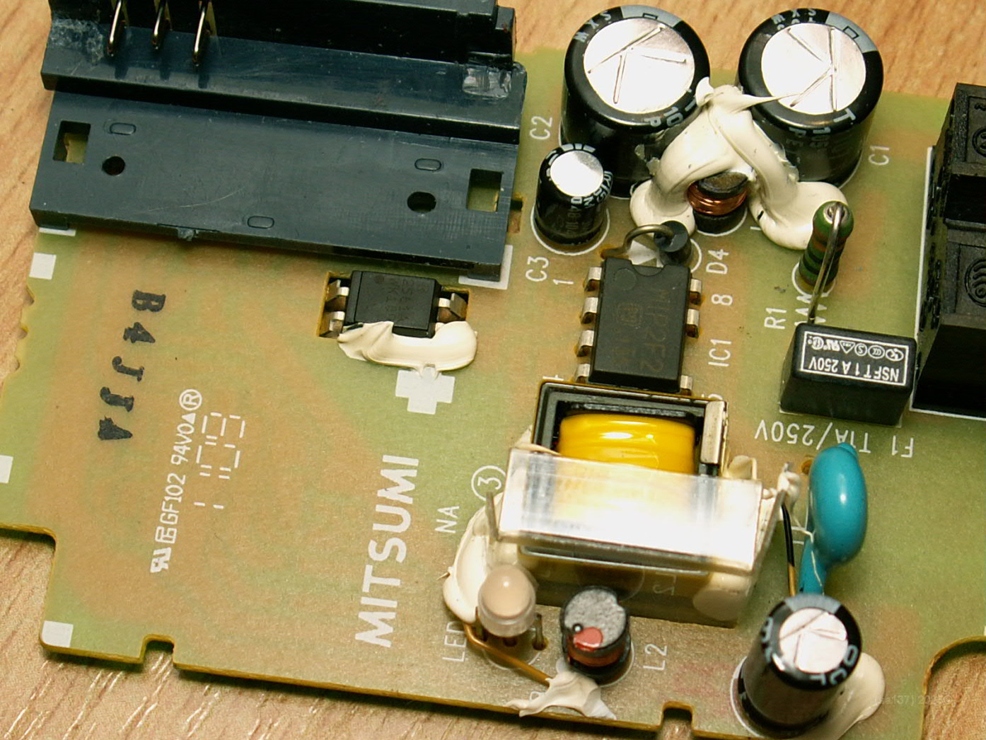

Сообщение sa-ta »
оригинальная зарядка Canon CB-2LXE
не работает "зарядная часть" - на вторичке 4.2 (до схемы зарядки) на выводах аккума 0.
мелкий 16 соик с маркировкой 108 /324 (точно не LM324-ка !), лого мотороллы - может кто узнает ...

sa-ta, может оптопара не рабочая?

[uquote="sa-ta",url="/forum/viewtopic.php?p=4699838#p4699838"]... лого мотороллы - может кто узнает ...[/uquote]
Это логотип Microchip Technology. И обозначение микросхемы спрятано именно в надписи 324A, потому что - вот такая же, из другого экземпляра зарядки Canon CB-2LVE:
