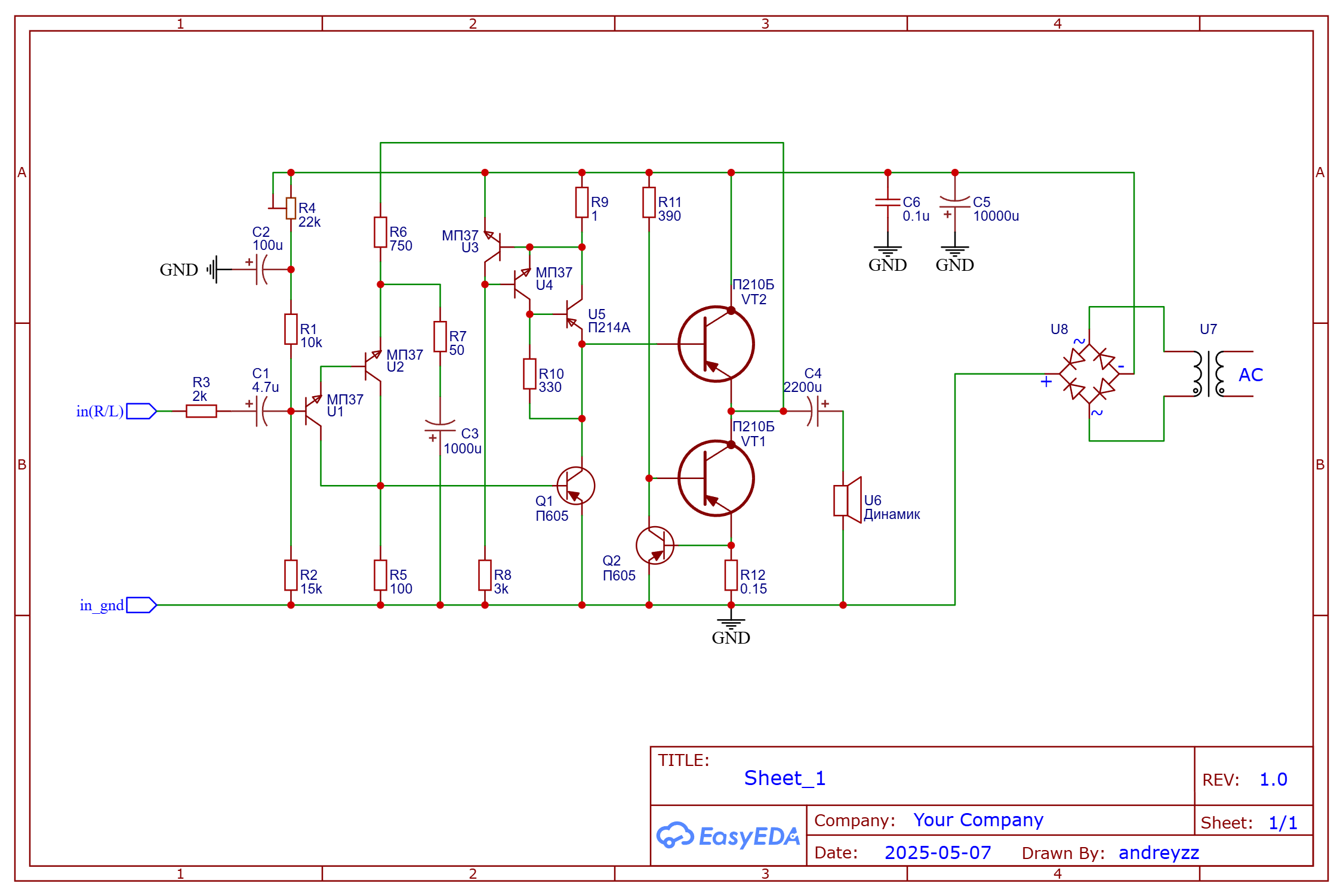

пора вернуться к моей теме германиевого усилителя А класса, по схеме из этой статьи
https://tinyurl.com/298rj33q
- это последняя конфигурация которую я собирал пару мес назад
и сразу вопрос- правильно ли я заменил в симуляторе два тр-ра на один гт705 ? как советует автор
просьба не зафлуживать серьезную тему. особенно касается АВК
Добавлено after 1 hour 45 minutes 7 seconds:
https://tinyurl.com/2dzy6nyy
- или так.
не понимаю я эти схэм с плюсовой землей ?
Добавлено after 45 minutes 12 seconds:
Просто этот инженер Трошин старовер-схемотехник и он так привык.

https://tinyurl.com/28djpmtb
- это я себе
Добавлено after 2 hours 12 minutes 38 seconds:
правильно ли я понял как подкл БП и источник ? есть специалисты ?

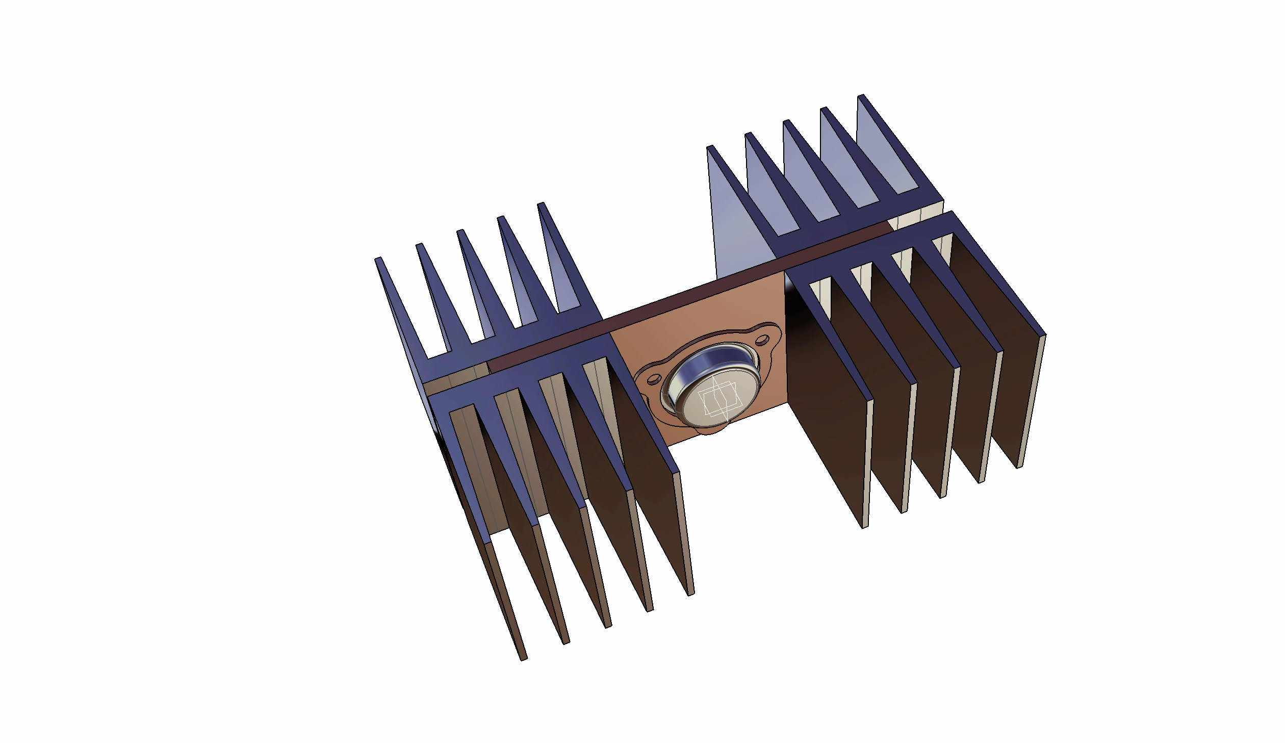

Никто не спрашивает как я буду отводить тепло от п210тых ?
Оч просто. Заказал пару медных пластин на пробу 4х50х100. Потом посмотрим, может удастся приколхозить.

https://eandc.ru/pdf/tranzistor/p210a.pdf
тепловое сопротивление переход-корпус: 1 градус на ватт
температура перехода макс: 85 градусов Цельсия
тогда при температуре корпуса 50 предельная рассеиваемая мощность 35 Вт
это вообще ну такое себе на самом деле, радиаторы будут огроменные, даже если в помещении не жарко
диаграммы зависимости площади радиатора от мощностьи для каждой разности Т можно найти в инете

Про радиаторы: без обдува радиатор от процессора позволяет рассеять 6-10 ватт... Это - про стандартный, для 775 сокета или более позднего. Для "класса А" на германии радиаторы будут довольно монструозные, весом более килограмма для каждого транзистора... Пластинка 50х100 позволит рассеять пару ватт, не больше... :))

Причем медную промежуточную шайбу/пластину надо ставить между транзистором и радиатором. И толстые ! все они должны быть в местах тепло перехода от транзистора к телу радиатору.

Попадалось на профильном форуме - медь очень плохо тепло отводит. А в качестве радиаторов ставили компьютерные от ОЕМ процессоров, с родными вентиляторами, и отполированной поверхностью для нормального теплового контакта.
И не из меди пластина должна быть, а из бериллиевой керамики, в случае предыдущего поста.
Легче изолировать сам процессорный радиатор от корпуса, чем этажерку городить, заведомо ухудшающую теплопередачу.
Так и планируется
Добавлено after 3 minutes 42 seconds:
А вот как пластину к радиатору приклячить есть пара идей, пока думаю.

Тут немеряно вариантов. Только не на клей !
это если забегая вперед обдумывать презентабельный вариант
Для макета нет проблем прицепить к пластинам алюминий по бокам и подставить под кулер для отладки

По бокам ? Надо чтобы толстым слоем намазано было !
Иначе это не бутерброд !

самый простой вариант типа такого-
комбинируется под любые компоновки.

Тонкая средняя часть не в состоянии передать на боковые радиаторы все то тепло, что они могут рассеять. Две трети этого радиатора работают вхолостую просто. Фактически их можно отпилить и выкинуть.
я так и сделаю. спасибо за совет
там 4 мм толщ, у меди теплопроводность будь здоров должно прокатить

быстрое удаление тепла из зоны контакта это такая задача нетривиальная. и только толщиной отводящей пластины не решается. потом бум думать об этом , сначала запуск на мин токах и отладка. такой план
я проверял п210 на токе 1.5 А примерно минуту .нагрелся но выдержал без радиатора
Добавлено after 25 minutes 57 seconds:
т е мокс эффективна шайба с ребрами в зоне контакта.. где ж такую взять ..
