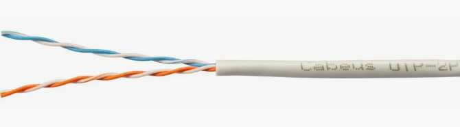

И провода экранированные. Излучения маломощные, но - постоянные, а постоянное влияние ВЧ полей передатчиков может и сказаться
провода обычные без экрана
провода в экране трудно протаксивать в труднодоступных местах...
Излучения маломощные, непостоянные.

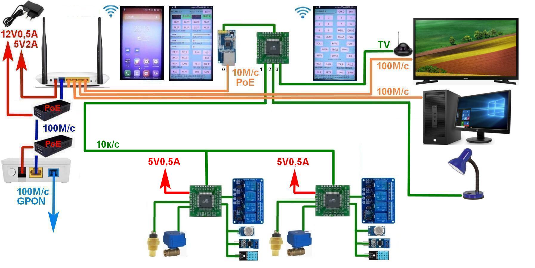

в этой схеме
питание отдельное...
-при отдельном питании замечены редкие потери пакетов. Предположительно из-за помех в сети ~220 вольт.
-при питании от одного блока питания, аналог PoE, потерь пакетов не зафиксировано. Работает стабильно.
Добавлено after 4 minutes 39 seconds:
в этой схеме
