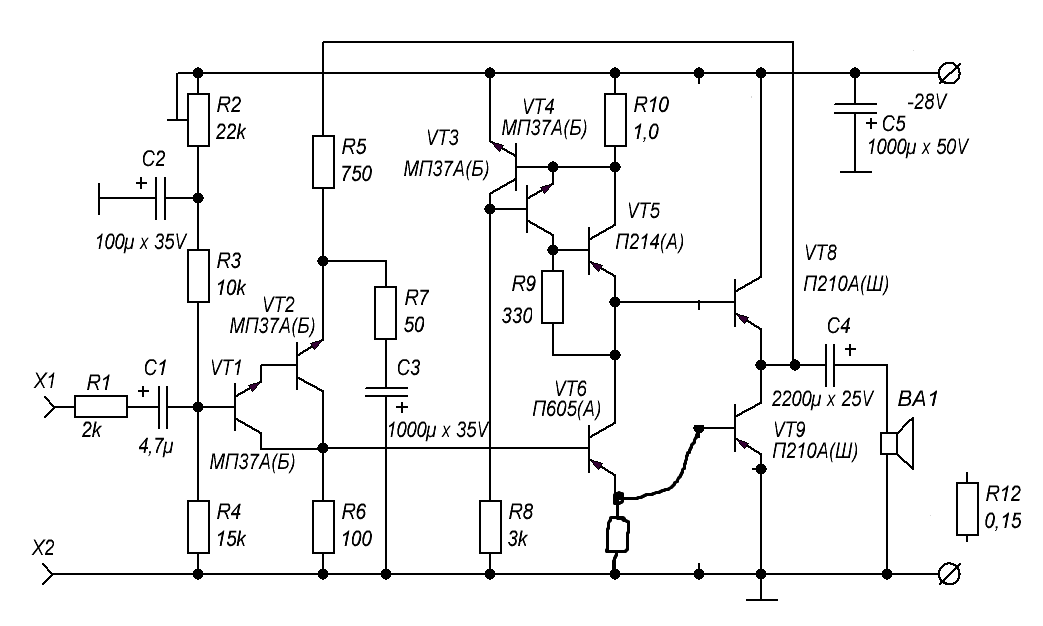

резик на 3к не поставил в прошлом релизе, исправил. завтра понесу на печать

запустился, греется VT6 надо на радиатор поставить и продолжить. почему то вопреки моим ожиданиям синус на осике не смещён . мож чё не так сделал. я и осиком то поверхностно владею.
Добавлено after 5 hours 38 minutes 20 seconds:
https://disk.yandex.ru/i/IcGrf712gBrClg
испыпательный стенд так выглядит
П214 тоже пришлось насадить на радиатор. VT7 (П605) чувствует себя норм без радиатора. это собсно видно и на фанарной симуляции. ещё греется R11/ 5W есть мысль поставить более мощный
ток маленький потомушта я R12 поставил 0,5 Ом чтобы не спалить выходники. потом поменяю
Даже немного послушал мызыку. звук так себе.

на эммитере VT8 получить половину питания не получилось пока. при выкрученном подстроечнике 11/9 В . мерял без вх сигнала и нагрузке 8 ом.

махнул R12 c 0.5 на 0.22 Ом , ток ожидаемо вырос и соответственно моща. у автора там 0.15 Ом, но я пока жду радиаторы.

ну там усилитель по сути однотакт весь, просто генераторы стабильного тока (ГСТ), условно их так назовем, навешаны вместо дросселей
части схемы, которые о трех концах, два из которых идут на шины питания
download/file.php?id=418087
однотактный выходной каскад с ГСТ дает на выход макс ток, равный току ГСТ
для сравнения, в JLH выходной ток почти в 2 раза больше, чем ток покоя, потому что ток ГСТ, питающего ВК, перенаправляется в верхний или нижний тр вк, а в покое поровну на оба
тут собственно немного дорисовать, выкинуть лишние детали и получается практически JLH
ГСТ на VT4 VT3 VT5 будет задавать ток покоя, по идее, его ток должен поровну распределиться на базы выходных транзисторов и умножиться на их коэфф передачи
download/file.php?mode=view&id=418158
петлевое усиление поидее больше станет тож

А где его замерять ? У Трошина из настроек только половину питания на эмиттере VT8
если отодвинуть источник в схеме. то как раз покажет 9В как положено.

подцепил щуп к эмиттеру VT8 и выставил половину напр. правда пришлось уменьшить номинал R4 c 15 до 10к можно было ещё меньше. в симуляторе 5.7к стоит. за что он отвечает ?
потом подал сигнал для клипа 2В . я так понимаю что он должен болтаться посредине .
и послушал музычку вконце.
т е тонкая подстройка половины питания осуществляется подстроечником. но его не во всех случаях хватает.
кста можно ещё чувствительность повысить уменьшив R7 например до 30 Ом , да ?

ток покоя в данном случае это ток эмиттера VT8
на самом деле даж не важно, эмиттера или коллектора, ну у эмиттера там еще ток базы добавляется просто, а если коэффициент передачи десятки, то это копейки
и ток покоя всегда ставить смысл не какое-то значение в покое, а такой ток, при котором усилитель на номинальную нагрузку дает наибольший размах с наибольшими искажениями
короче говоря, транзистор ВК закрывается, ГСТ тянет вниз (стоит внизу), дает на нагрузке некоторое падение, и если ток ГСТ недостаточен, порог ограничения по току (напряжение на номинальном R) будет низкий
когда транзистор ВК открывается, через него течет сумма токов ГСТ и нагрузки, и избыточный ток покоя может плохо повлиять на его полуволну сигнала
получается, ток покоя это вообще цифра, которая нужна только для расчета теплоотвода по сути, напрямую не гарантирует ничего

мне сейчас надо сделать теплоотвод чтобы вывести сборку в режим работы автора схемы. потом по ситуации. сжечь п210Б не страшно, уже почти созрел до п210Ш(А) у них Постоянная рассеиваемая мощность коллектора выше. те более терпим к перегреву
