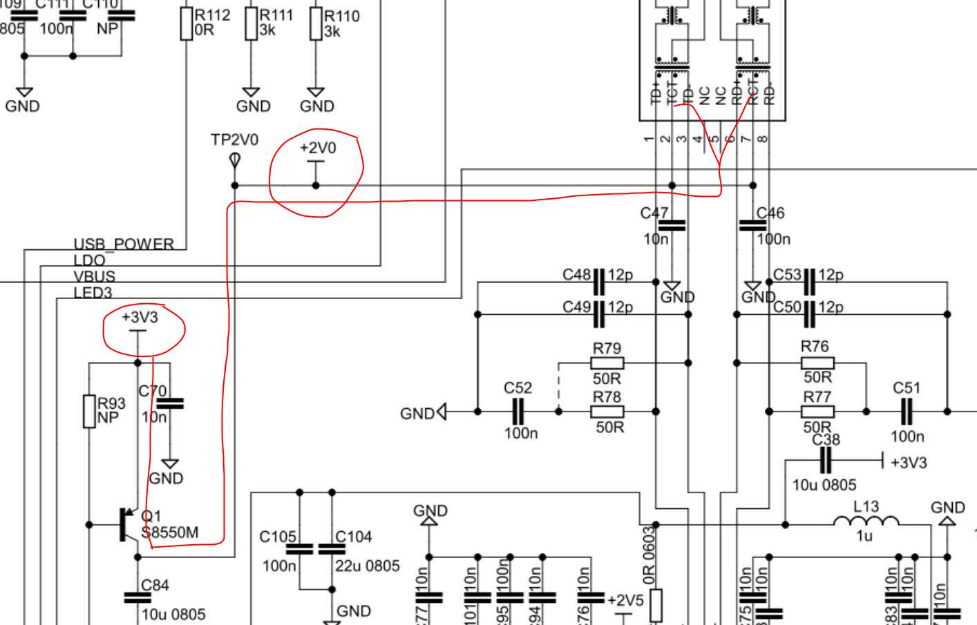

Есть розетка RG45 для 2.5G Ethernet. И у неё имеется отдельный пин для подачи Vcc - указал на схеме стрелкой.
При этом в даташите на розетку указано, что она не PoE совместимая.
Вопрос - какое напряжение туда подавать? Используется контроллер RTL8125BG-CG с двойным питанием - 3.3V и 0.95V, и в его даташите нет ничего про использование таких розеток.

Vcc не должно превышать максимального питания контроллера, куда подключена эта розетка и той нагрузки, которая от этой розетки будет запитана. Короче, меньше меньшего.
С другой стороны, если контроллер подключается к розетке через свои собственные разделительные трансформаторы, то максимальное Vcc определяется кабелем соединения и возможностями нагрузки "переварить" это напряжение. Обычно это не более 42 В, но это не точно.

 Заголовок сообщения: Re: Розетка 2.5G Ethernet с пином Vcc - какое напряжение нуж
СообщениеДобавлено: Вт июл 08, 2025 17:43:17
Рейтинг сообщений: 91
Сообщений: 9106
Откуда: .ru
Рейтинг сообщения: 4
у меня 2 V
Screenshot_1.jpg [81.05 KiB]
правда у меня контроллер другой))
но у всех Ethernet +/- примерно одинаково.
:tea:

Это напряжение в приемопередатчике, по даташиту смотреть надо
Да, есть что-то похожее, звучит как "The TX DC Common Mode Voltage", пока буду считать, что это оно. :)

Ну трансформаторы же с двумя обмотками, а на передатчике пушпул выход. На коллекторы концы, плюс на питание
