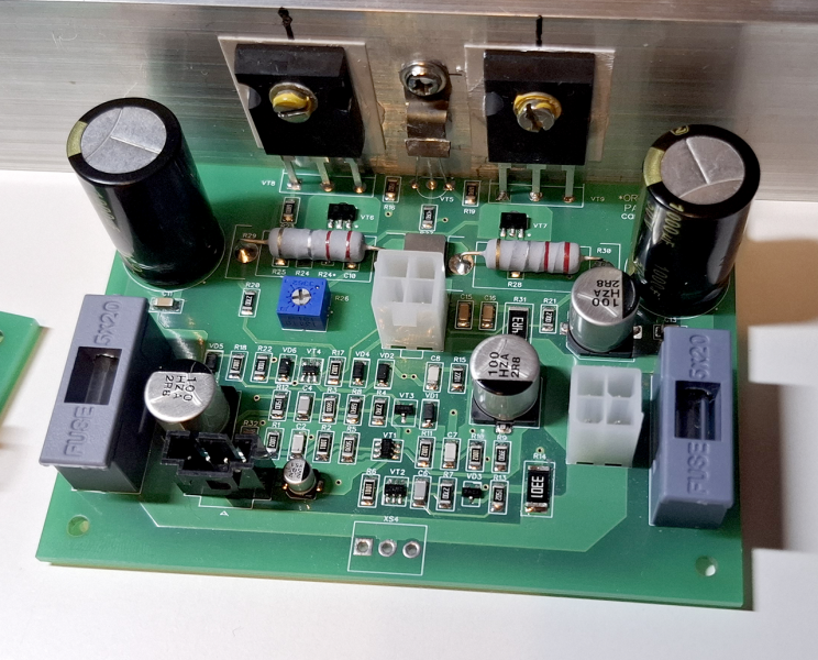

Завершил вторую итерацию проекта beomaster на smd компонентах.
результаты следующие:
1. играет из коробки, из настройки потребовалась только установка тока покоя.
1.а Играет хорошо.
2. терморезистор на позиции R24 излишен. Хватает и обычного, а с компенсацией справляется и транзистор на радиаторе.
3. попытка уменьшить кол-во корпусов привела к тому, что на российских просторах были обнаружены транзисторы Шредингера. То-есть в продаже они есть, а в реальности нет. Я про BC847BPN в корпусе SOT23-6
поэтому будет еще версия где эта экзотическая сборка будет заменена классическими транзисторами. BC847С + BC857С

- Сообщения: 27588
Практически все схемы усилителей и приемников, и магнитофонов до начала 70 годов ( переносных и не только ) были трансформаторными. И только где-то с середины 70 годов стали появляться бестрансформаторные исполнения, и пошли они уже на кремнии. Впрочем, были некоторые исключения в приемниках с низковольтным питанием.
ЗЫ. Имеется в виду новые разработки, а не выпуск старых изделий по инерции...
И вопрос к Silicoid - какому варианту схемы конкретно относится фотография этой платы ?

схема использовалась вот эта https://img.radiokot.ru/files/149470/3rr7td4nr5.pngМуркиз писал(а):какому варианту схемы конкретно относится фотография этой платы ?
С той лишь разницей, что VT1 и VT2; VT3 и VT4; VT6 и VT7 были заменены на сборки, плюс соответственно BC547 заменены на 847, 557 на 857 и т.д. Это одно и то же, различие только в корпусе
Хотел еще VT1 и VT2 заменить BC847 на BC850 (это малошумящий вариант 847), но в продаже таких сборок не нашел
в третьей итерации я оставлю сборкой только VT1 и VT2, так как там они подобраны по характеристикам. Для дифкаскада это полезно.

Завершил проект BEOMASTER 5500 SMD
в третьей итерации (правый усилитель на фото) часть сборок перевел обратно на одиночные транзисторы для упрощения поиска деталей.
Как и вторая итерация (левый усилитель на фото) запустился сразу же. И так же не потребовал никаких наладочных работ, кроме установки тока покоя.
То-есть схема у датчан получилась весьма стабильной.
Собсно схема.(кликабельна)
Транзисторы:
VT1 - BC847DS,115, SOT23-6
VT2 - BC846B,215, SOT23
VT3 - BC847B,215, SOT23
VT4 - BF823,215, SOT23
VT5 - BC847C,215, SOT23
VT6 - BC857C,215, SOT23
VT7 - MPSA13, TO92
VT8 - BF622,115, SOT89
VT9 - BF622,115, SOT89
VT10 - TIP142
VT11 - TIP147
Если собирать на выводных элементах, то BC/BF8хх надо заменить на BC/BF5хх (это одно и то же, только разные корпуса)
вместо BF622 можно взять православные КТ602БМ
Объективное исследование характеристик пока не проводил, но на слух могу сказать следующее.
Раньше я считал, что TDA7294 играет неплохо. После прослушивания этой схемы могу сказать, что ошибался.
Не зря она простояла на конвейере 10 лет.
Транзисторы:
VT7 - MPSA13, TO92
VT10 - TIP142
VT11 - TIP147
- Сообщения: 47040
...У нас по "Шушурину", вроде, тема была? Это явно его аналог...
- Сообщения: 729
- Зарегистрирован: Пт май 20, 2022 12:28:46
Непонятно, еще что чей аналогAs писал(а):...У нас по "Шушурину", вроде, тема была? Это явно его аналог...
Конкретно эта схема впервые появилась в составе B&O5000 в 1983 и просуществовала до модели 7000 Снятой в 1996м.
Но дело не в этом. Я ее тут разместил, потому, что схема получилась действительно удачной и может совершенно спокойно повторяться радиолюбителями даже с невысоким уровнем знаний

- Сообщения: 3778
- Зарегистрирован: Чт июл 03, 2014 21:06:30
ну схема и схема, че бухтеть то
если в ВК поддельные транзючки не ставить, на которые нарваться легко
но говорить о каком-то "она звучит лучше, чем тыдыа" - это парям аудиофильское вылупление какое-то, хотя если тда тоже поддельная...
петлевым каким-то огромным особо не пахнет, режим ВК никто не проверял, что за растяжка такая хитрожопая, сами транзюки непонятно на каком участке хар-ки работают, только продавались там маркетолухами в общем хорошо в 80-х...
и вот это вот "схема позволит человекам не учиться, а быть повторюхами, которые паяют по готовой схеме, по частям ниче не разбирают и не хотят разбираться, и может быть хотят клепать чтото на изи и продавать на авито, чтоб пивчанского купить"

Фото моё, балалайка на тот момент тоже.
Вот реально интересный усилитель
Он никаким боком не является усилителем Хун Чан Лина.
Штуки три таких я собрал на сторону и такой же четырёхканальный оставил себе. Пакетик 2N5401\5551 с олебобов, КТ814\815 и 818\819. Всё очень банально.
Какой именно из минимум трёх вариантов? Я собирал первый.
Занятно, что усилителем Хун Чан Лина он, в строгом смысле, не является.
