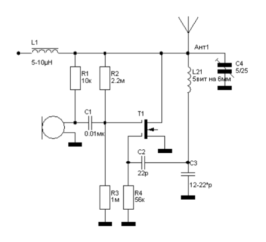

Радиомикрофон на 1 транзисторе с питанием 6-9 вольт
Схема радиомикрофона
Описание радиомикрофона
Представлена схема радиомикрофона на 1 транзисторе КП305И, катушка L2 содержит 8 витков провода отвод от 3 витка, длина антенны 50 см
рабочий диапазон от 88-104 мгц

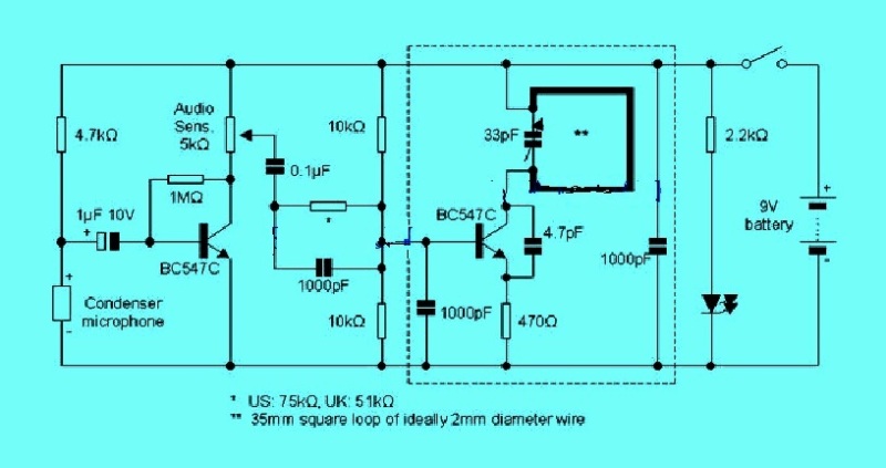

Радиомикрофон на 2 транзисторах с питанием на 9 вольт
Радио-микрофон с рамочной антенной.Используются транзисторы BC547C
Друзья! спасибо , что обсуждаете мой труд, я старался систематизировать схемы которые я когда то нашел на просторах интернета в одном месте, чтобы радиолюбители могли найти на любой вкус тут у нас на нашем сайте подходящие ему схемы, а не тратить время разыскивая схему по всему интернету. Ни в коем случае я не претендую на авторство данных схем, я всего лишь размещаю их для общего обозрения, ну а авторов данных схем практически не возможно отыскать и поэтому чтобы не обижать автора я не могу дать точный источник кто именно разработал данную схему. С Уважение к коллегам по сайту

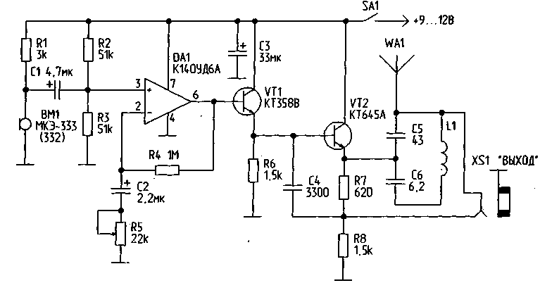

Радиомикрофон на 2 транзисторах с питанием 9 вольт
Транзистор T1 2SC289, который используется в качестве предусилителя для сигнала от встроенного динамического микрофона Sennheiser MM-301 . Транзистор T2, 2sc289 на котором собран генератор настроенный на частоту 940 МГц. Настроенная схема состоит из короткой полосковой линии с конденсатором 30 пФ на землю, припаянной в произвольном положении для определения частоты передачи. Антенна длиной 20 см Питается радиомикрофон от 9 вольт

Вот это уже интереснее. Представляю как увлекательно следить за ничем не стабилизированной частотой микрофона на 940 МГц :))) Скучно точно не будет.
 Заголовок сообщения: Re: Проверенные схемы Радиомикрофонов
СообщениеДобавлено: Вс окт 12, 2025 19:22:51
Рейтинг сообщений: 85
Сообщений: 1766
Откуда: Universe
..а там и сотовые станции 930-960 МГц жужжжат в правом ухе.. :roll:

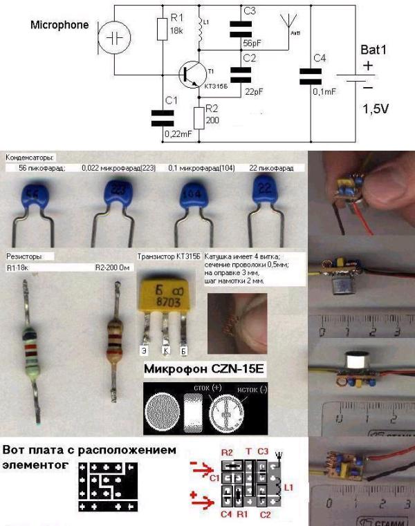

Простой радиомикрофон на 1 транзисторе с питанием 1.5 вольт
Готовый радиомикрофон
Радиомикрофон на 1 транзисторе на 1,5 вольт:
Провод 0.3 мм, на оправке 2.5 мм.
L1 - 7 витков.
L2 - 6 витков.
Антенна длиной 50 см

Этот жучек наверное еще в пещерах ставили австралопитеки своим подругам )

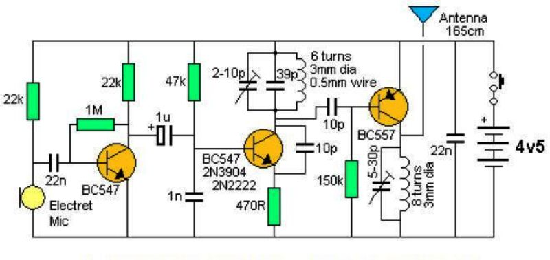

Радиомикрофон на 2 транзисторах с питанием от 8 до 15 вольт
Радиомикрофон может питаться от любого источника питания постоянного тока от 8 до 15 В, антенна длиной 15 см, транзисторы 2 штуки 2SC289 частота работы 375 мгц модуляция FM c электретным микрофоном Knowles BT1751 радиомикрофон разработан в 1960 г в ГДР
