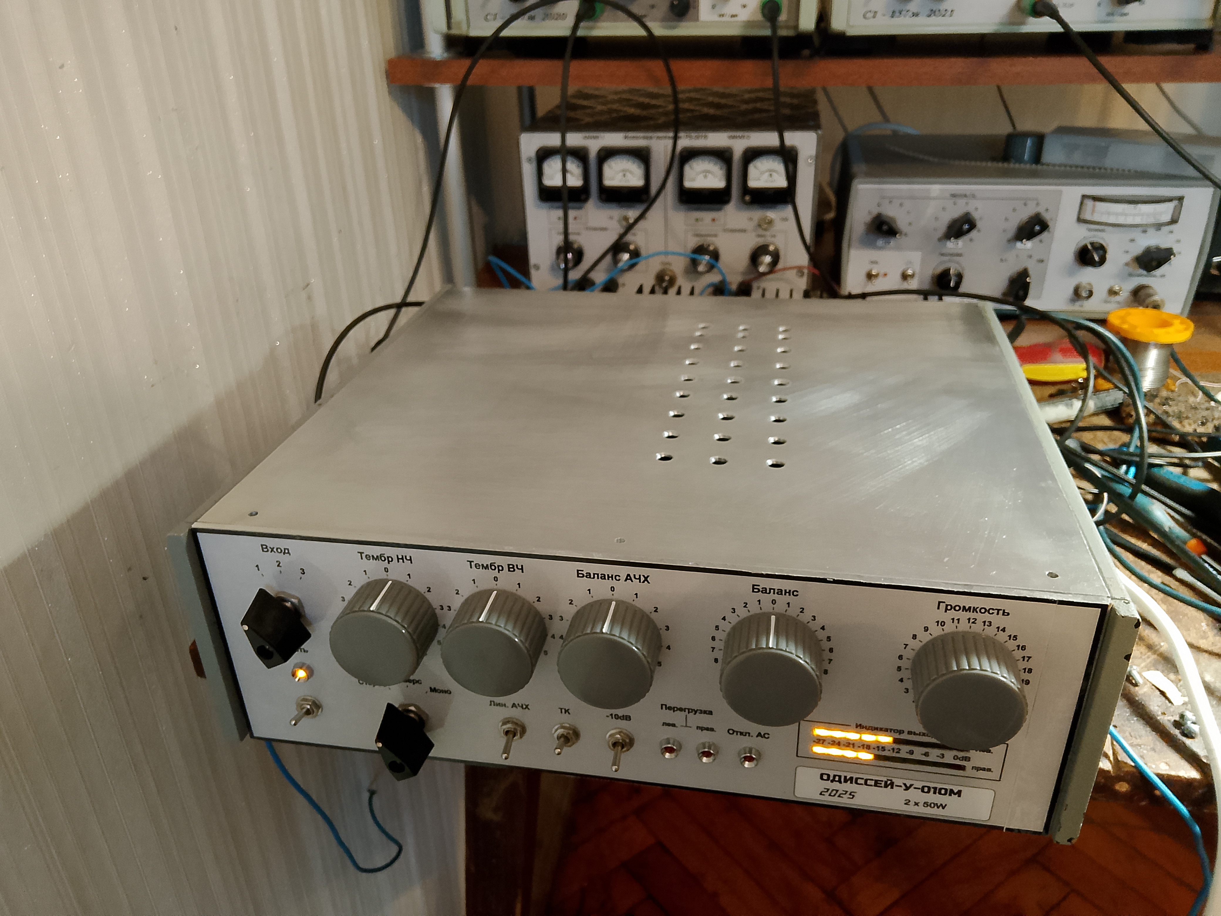

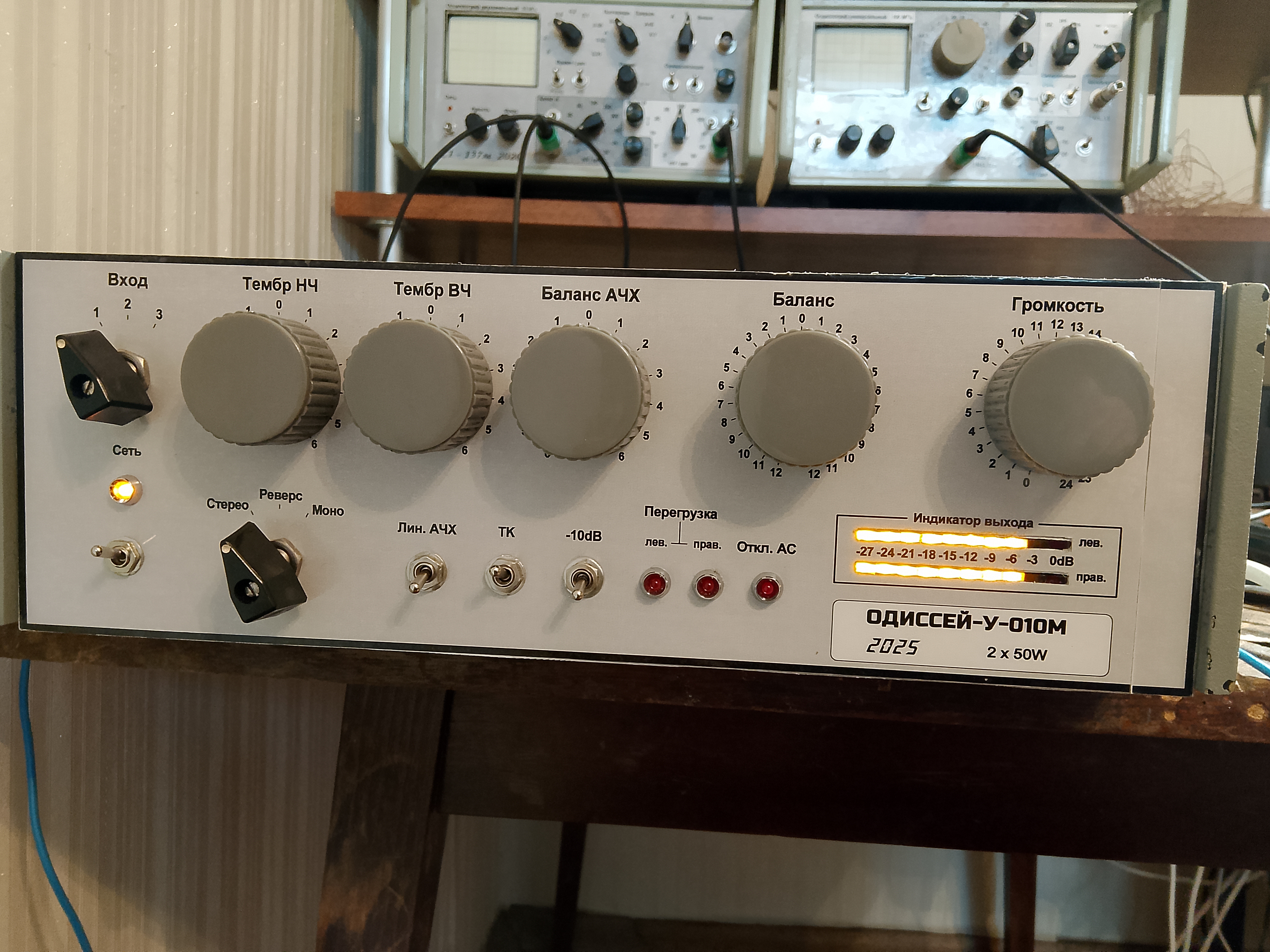

Главная поделка ушедшего года - полноценный УМЗЧ по схеме Одиссея-010. Мощность 50 Ватт на канал, КНИ 0.01-0.05% (в зависимости от частоты), полная защита АС от перегрузки переменкой и от появления постоянного напряжения на выходе, стабилизированный БП с защитой от КЗ, дискретные регуляторы громкости и баланса, логарифмический квазипиковый светодиодный индикатор уровня на LM3915.
Это - своеобразная дань давно ушебшей юности, когда я пытался сделать хотя бы некоторое подобие этого, пользуясь откровенно кривыми схемами из всевозможных мурзилок, без особого понимания основ и не обладая приборами. Тогда ничего не вышло, но прошли годы, и все получилось в лучшем виде.

Вот это да! :shock:

Красиво... :)
...Я бы, пожалуй, добавил в переключателе режимов ещё пару позиций: "моно левый" и "моно правый", для работы с четырехдорожечными магнитофонными лентами - не всегда удобно дорожки переключать на магнитофоне... (ну, и при прослушивании некоторых роликов с Ютуба помогает...)

Сообщение Valentin Gvozdev »
Вообще хорошая мысль, хотя никаких магнитофонов у меня нет и вряд ли будет. Тем более четырехдорожечных. Но увы, все сделано, как сделано. Там коммутация на реле, поэтому сто то добавить проблематично, это надо всю плату переделывать. Или городить откровенный колхоз.

Красота!

[uquote="Valentin Gvozdev",url="/forum/viewtopic.php?p=4782513#p4782513"]Вообще хорошая мысль, хотя никаких магнитофонов у меня нет и вряд ли будет...[/uquote]Мысль не моя, так сделано на моей нынешней "Радиотехнике УП-001", мне это показалось удобным, хотя требуется довольно редко... :)

А какой смысл? Сейчас дешевый современны китайский УМЗЧ за три тыщи руб выдает те же 50 Вт, но с более лучшими характеристиками и дизайном.
Смысл прежде всего в творчестве. В том, что то делаешь то, чего еще не делал, познаешь неочевидные тонкости и в результате добиваешься желаемого результата. А в довесок ко всем получаешь вполне работоспособное устройство. Этого вполне достаточно.
