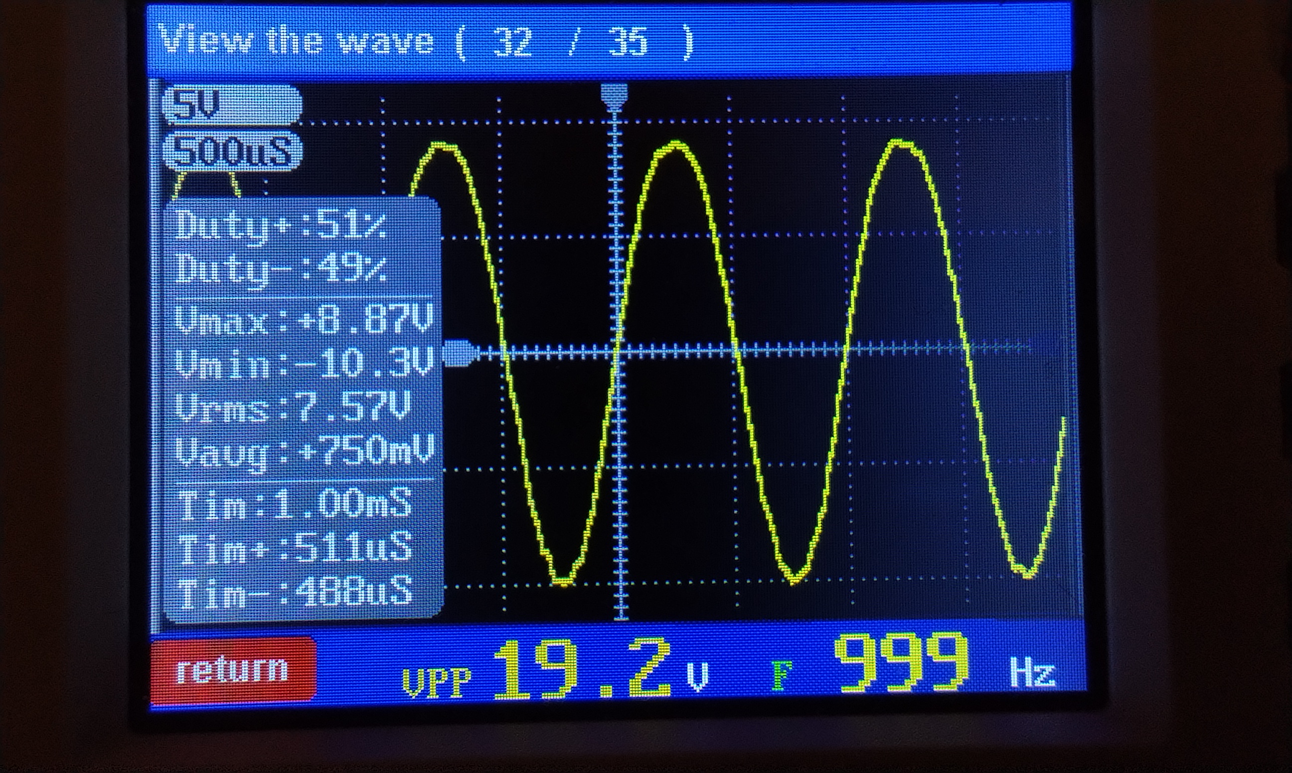

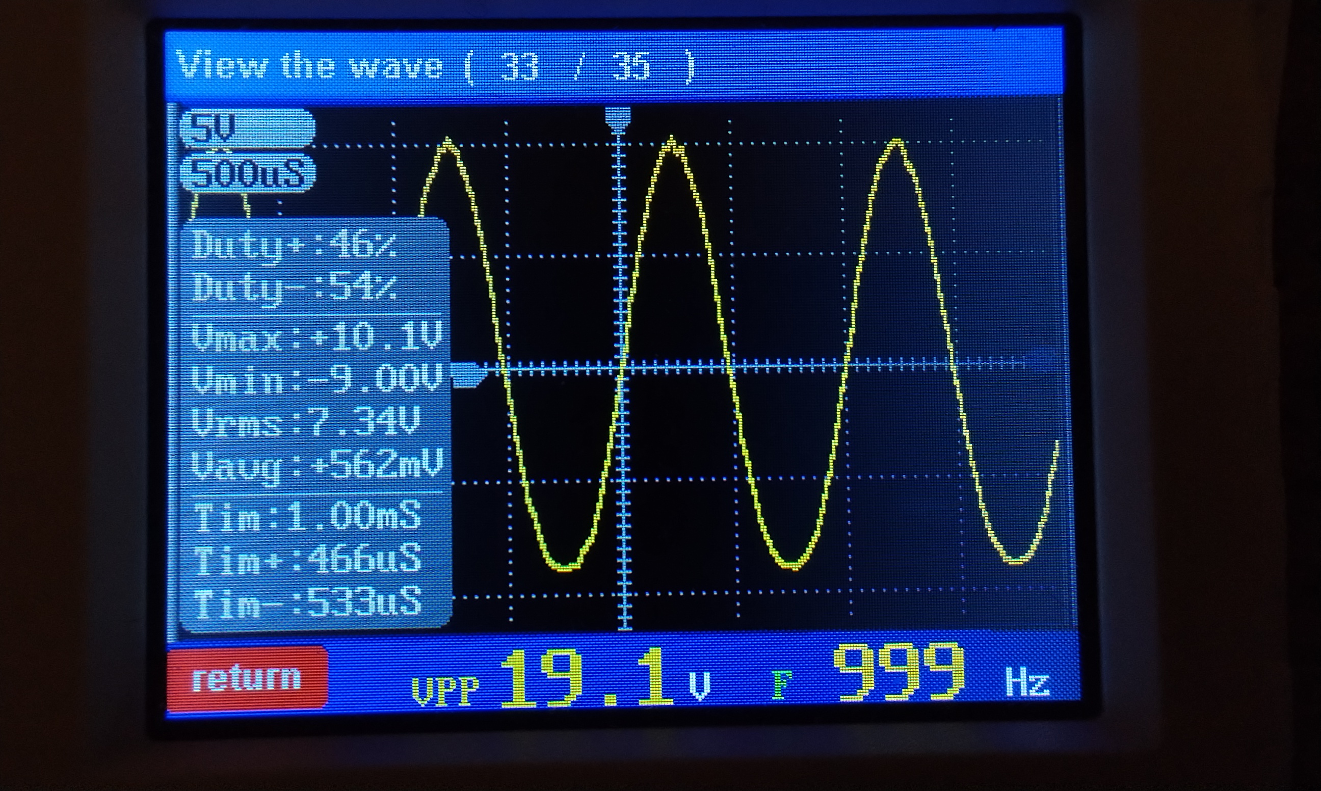

Откуда: Оттуда
та полуволна смгнала, на которой появляется ток сетки, в некой мере будет сплющена и совсем не плавно, а с изломом
Я смотрела осциллографом - нет, всё достаточно ровно. И в любом случае - главное в нагрузке конечной всё хорошо.
Забыла какая полярность правильная. Это при разном подключении полярности щупов на вывод сетки 6н7с и землю

 Заголовок сообщения: Re: Ламповый усилитель начального уровня
СообщениеДобавлено: Вс мар 15, 2026 21:42:44
Карма: 159
Рейтинг сообщений: 4081
Сообщений: 45807
...На экране осциллографа можно заметить искажение синусоиды, превышающее 2-3%... В наше время это слишком много! Лучше, всё же, использовать для анализа нелинейности программный метод - благо, бесплатных программ для тестирования полно...

СообщениеДобавлено: Вс мар 15, 2026 22:05:40
Карма: -13
Рейтинг сообщений: -131
Зарегистрирован: Вс янв 17, 2021 16:38:49
Сообщений: 1325
Откуда: Оттуда
Я считаю. что этого достаточно
Последние осциллограммы - это на сетке 6н7с. Там допустимо. На нагрузке всё хорошо, это видно

Сообщений: 3487
то "искажение", что на осциллографе, - это не искажение, а некая посторонняя наводка или шум, потому что форма не повторяется
крокодил на "общем", центральный на сигнал
