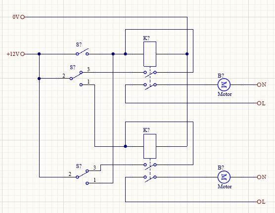

Ну вот вы можете набросать простую схему какого нибудь настольного станка на концевиках, реле?
Чтобы станок мог сам выполнять операции без участия человека и выпускать что либо?

Сообщения: 493
Зарегистрирован: Пн фев 16, 2026 17:30:02
Сообщение Rapra »
Да без проблем. Вот:
На концевиках и реле. Выполняет без участия человека и выпускает что-нибудь.
